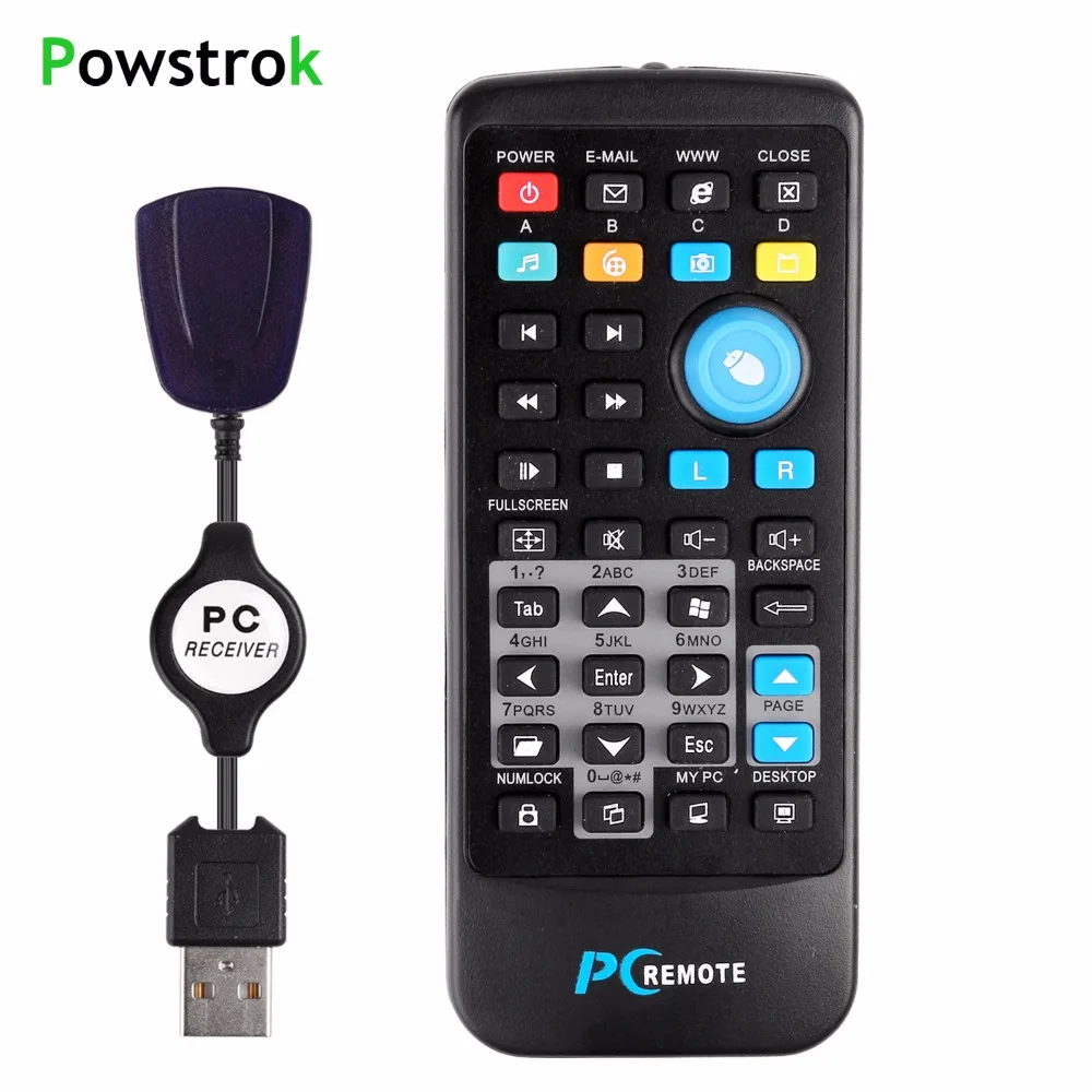

Всем привет! Есть пульт с китая для ПК, у пульта много разных функций
при попытки считать коды распознать протокол не удается с использованием библиотеки IRremote
коды считываются, но вот как передавать эти коды с помощью Arduino?
По сути нужно продублировать некоторый функционал пульта но на Arduino.
Кто нибудь встречался с такими пультами?
1. Как правильно передавать команды с такого пульта через Arduino?
2. Как сделать чтобы одна кнопка подключенная к Arduino могла делать несколько функций? ( Нажал 1 раз, передалась команда на ик приемник "Пауза", еще раз нажал, "Воспроизведение". Нажал на кнопку два раза команда "Звук выкл"еще раз два раза нажал "Звук вкл".
