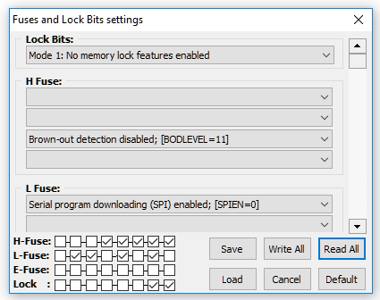

Изучив несколько примеров, нашел и переписал код для передачи данных через радиопередатчик на Attiny13A. Данные передаются и принимаются на другой стороне. Но в методе send() цикл повторений передачи даных равен 10, а я получаю данные только 1 раз.
Если же в функции main() метод send() упаковать в цикл с любым количеством итераций, данные я получаю все равно только 1 раз.
Подскажите что не так?
