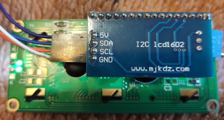

Только сейчас заметил, что на I2C-чипе установлена микросхема TDA8574T. На всех остальных модулях, что я видел, стоит PCF8574T. Это нормально? Не из-за этого ли у меня не работает LCD 1602 (горит только верхний ряд квадратов и сканер не определяет адрес)??
Baxter, похоже перепаивать, открываем даташит и видим, что сия микра отношения к I2C не имеет. А дядюшка Ляо кроме иероглифов только цифры с горем пополам понимает.

vityukalex, судя по фотографии, штырьки связи с ЖКИ установлены так, что конвертер впаивается на ЖКИ "брюшком" вверх. У меня сейчас под руками конвертер HW-061, а до этого попадались другие, но у всех соединение с ЖКИ было так, чтобы монтаж был сверху, и был доступ как к разъёмам, так и к потенциометру контрастности. Вы ничего не перепутали?

После заливки скетча имею квадраты в верхней строке. Раньше эти контроллеры работали, но после пары лет паузы с программированием потерял нужные библиотеки. Помогите плиз.
I2C scanner - самая первая "библиотека".
Квадратики это не показатель что не работает, так обычно выглядит когда контрастность не настроена. На плате адаптера должен быть переменный резистор
Квадратики в верхней строке это хорошо. Значит дисплей живой и контрастность нормально настроена. Нет инициализации. Адреса i2c могут быть разные. Мне встречались в диапазоне от 0х27 до 0х3f . Если бы можно было посмотреть на букву в конце номера микросхемы, если Т - то скорее всего 0х27.
