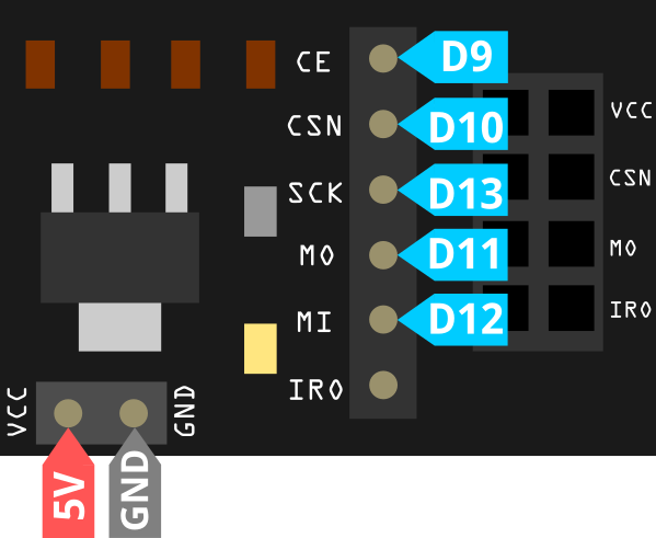

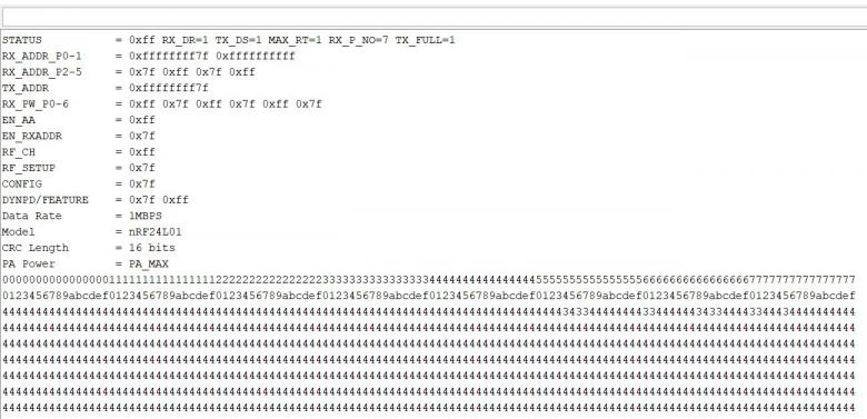

Добрый день. Подскажите пожалуйста, в чем может быть проблема?
Суть такая: подключил модуль nRF24L01 к Ардуино про мини по схеме, как указано на картинке, соединения все припаял. Прошиваю через Ардуино уно. Заливаю скетч, мониторинга каналом. И вот в мониторе порта, вижу что мол все канала заняты… такого быть не может. Подскажите в чем дело?
