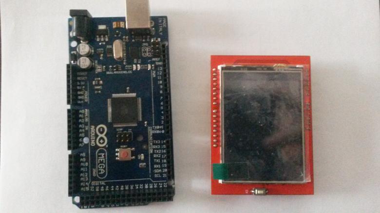

Здравствуйте помогите разобратся, не могу разобратся как вывести монохромное изображение на дисплей

Adafruit_ILI9341_8bit_AS tft(LCD_CS, LCD_CD, LCD_WR, LCD_RD, LCD_RESET);
extern uint8_t ABC[];

  tft.reset();
  delay(10);
  tft.begin();
  for(uint8_t rotation=0; rotation<1; rotation++)
  tft.setRotation(rotation);
 tft.fillScreen(WHITE);
 tft.setCursor(30, 8);
 tft.setTextColor(RED);
 tft.setTextSize(2);
// tft.fillScreen(BLACK);
//tft.println(" S4");
  //tft.setCursor(100, 8);
  tft.drawBitmap(0, 0, ABC, 240, 320, BLACK );

#include <avr/pgmspace.h>
const uint8_t ABC[] PROGMEM = {
0xFFFF, И.Т.Д
Когда вставляю конвертированное изображение  на TFT  отображаются хаотичные полоски.
немогу понять в чем дело.
