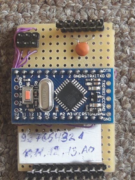

Некак не могу понять в чём может быть ошибка, пытаюсь зашить ProMini через Arduino ISP но что-то у меня даже бутлодер не загружается.
Помогите пожалуста умные люди, как же мне прошить данный девайс, у меня из китая на подходе 100шт таких и нууу ооочень надо для них код подготовить до того как с меня начальство шкуру снимет... :-(
У меня есть некоторое подозрение что хандрить может именно то что у меня ATM-328P, а не обычный ATM-328.
Настройки для UNO :
Проект : "ArduinoISP" c включенным (#define USE_OLD_STYLE_WIRING)
Плата : Arduino/Genuino UNO
Порт : COM19
Программатор: AVRISP mkII
Настройки для прошивки ProMini :
Проект : (Загрузить Бутлоадер)
Плата : Arduino Pro or Pro Mini
Процессор : ATmega328 (5V, 16MHz)
Порт : COM19
Программатор: Arduino as ISP

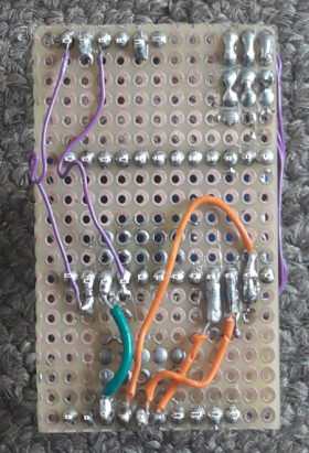

Сама плата программатора двойного назначения - ICSP ешё не проверял (жду программатор из китая), через UNO 100% не пашет.
Схема программатора на бумажке:
И фотка самой UNO может в ней что не так?
