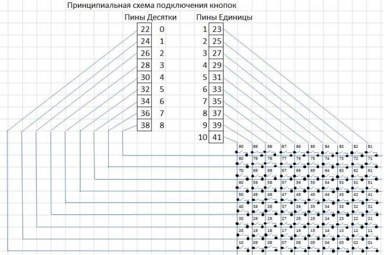

Доброго дня!
Есть ли возможность в этой библиотеке организовать следующее:
Есть много кнопок. при нажатии на кнопку идет отправка на сервер номер кнопки. все подключено.
схема кнопок
при нажатии и отпускании одной кнопки все норм.
при нажатии и отпускании одновременно двух и более кнопок тоже норм.
Теперь нажимаем одну кнопку и удерживаем, по этой кнопке все норм отправка происходит, но удерживая ее и нажимая следующие кнопки результат плачевный, отправка следующих кнопок не происходит.
Есть ли решение.
Вот скетч там закомментировано отправка на сервер, но в мониторе все видно.
