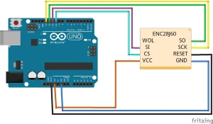

Расскажу как можно управлять ардуино голосом,через телефон.
К ардуино подключен ENC28J60.
Код Ардуино
Библиотека EtherCard https://github.com/jcw/ethercard

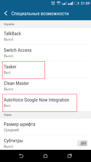

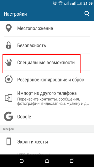

Заходим в настройки телефона - Специальные возможности
В разделе "Службы" включаем Tasker и AutoVoice.

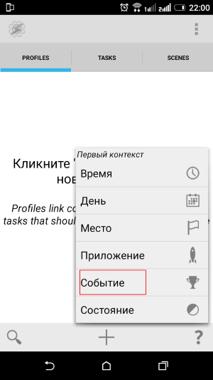

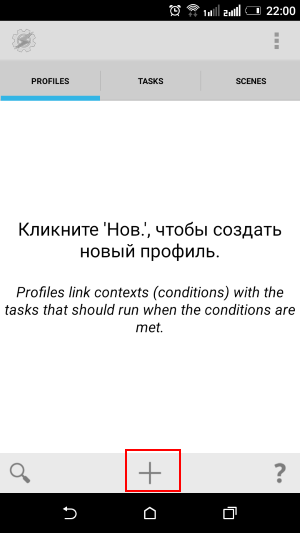

Запускаем Tasker.

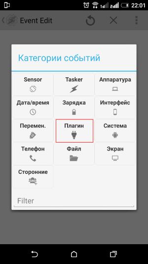

Жмём на +

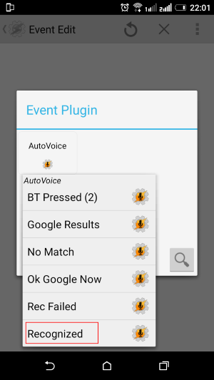

Выбираем "Событие"

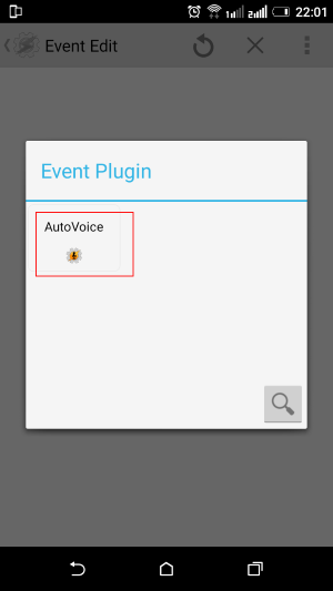

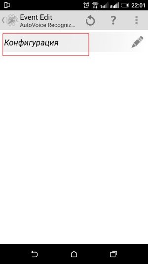

Плагин
Выбираем ранее установленный AutoVoice

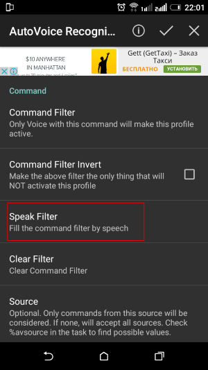

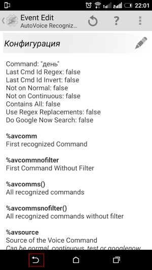

Конфигурация - Нажимаем Speak Filter и произносим команду, я произнёс слово "День"
Выбираем нашу распознанную команду, точнее слово, и жмём галочку вверху.
Получили конфигурацию. Жмём кнопку возврата.

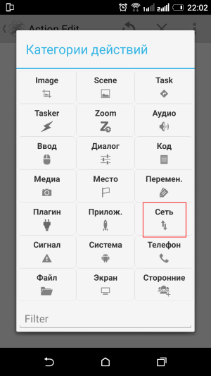

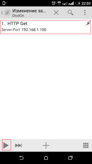

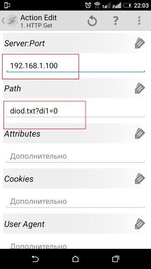

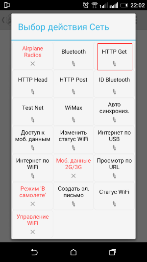

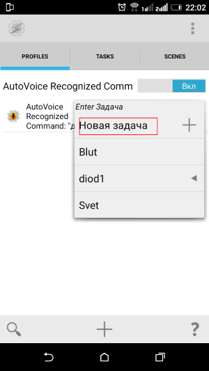

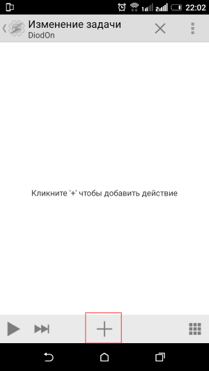

Нажимаем "Новая задача". Пишем название задачи. И добавляем нужное. В данном случае GET запрос.
Для проверки работоспособности можно нажать на треугольник внизу (Play)
Ну и по аналогии можно делать другие команды.
