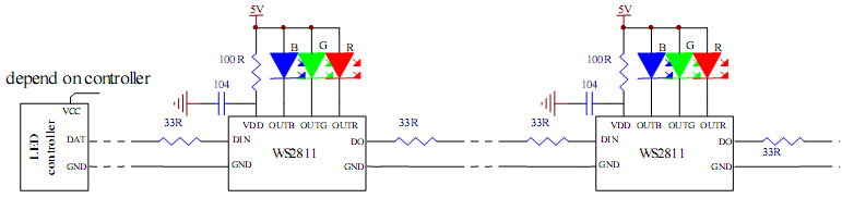

Добрый день. Экспериментирую с сабжем с целью создания многоканального контроллера для 20 метровых отрезков простых rgb лент.
Макет пока с одним чипом и 3 светодиодами + ардуино нано. Подключил почти как в даташите, только без резисторов, посчитав, что просадки питания и "отражения" сигналов при подключении одного чипа не страшны.
Вот код: читает из порта три значения (0-255) и запускает шим на ws2811 посредством библиотеки FastLed.

Вроде работает, но если двум или  трем каналам задать одинаковые (любые) значения, все светодиоды коротко мигают и гаснут. Запитано все от юсб, чип и диоды - через 5v ардуины. Мог бы грешить на питание, но, например, команда 223,224,225 отрабатывает нормально, а 50,50,50 вызывает сбой...
Что это? Глюк библиотеки при работе с одним чипом или я где-то что-то упустил? Спасибо.
