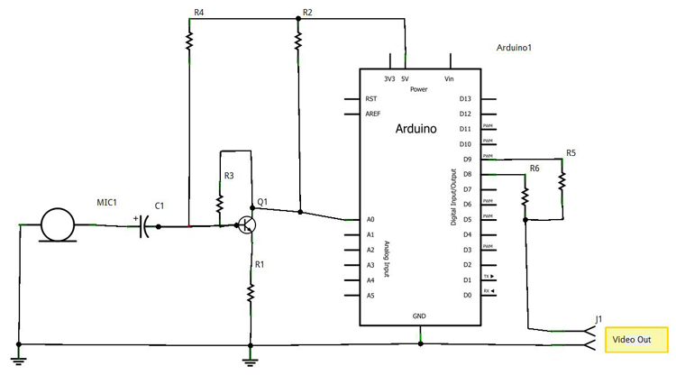

Интересный проект представил Paul Bishop — Arduino как анализатор звукового спектра с выводом спектрограммы на телевизор. На самом деле не телевизор, а экран DVD-плеера, но способ вывода абсолютно тот же. Для вывода была использована Arduino библиотека TVout, которая позволяет выводить сигнал на телевизор через RCA коннектор в формате PAL или NTSC. Картинка черно-белая и идет с разрешением 128х96. При таком разрешение на экран можно вывести 12 строк по 16 символов при размере шрифта 8х8.
Paul использовал контроллер Adafruit Boarduino, но подойдет любой 5 вольтовый, кроме самых старых моделей Arduino на Atmel ATmega168, так как у них просто недостаточно памяти.
Звук снимается с микрофона и усиливается через 2n3904 NPN транзистор так, как показано на схеме и считывается контроллером на аналоговом входе 0. Для частотного разложения звука используются быстрое преобразование Фурье. Автору не пришлось писать эту часть кода, он использовал готовую библиотеку FFT, код которой мы приводим ниже. Эта библиотека целиком написана на С и отлично работает на Atmega 328 и имеющихся в распоряжении 2кБ памяти. Для того, чтобы использовать эту библиотеку код надо поместить в файлы .cpp и .h в директории \libraries\FFT.
Компоненты:
(1шт.) 2n3904 NPN Транзистор [Q1]
(3шт.) 1k Ohm Резистор [R2,R4,R5]
(1шт.) 330 Ohm Резистор [R6]
(1шт.) 10k Ohm Резистор [R1]
(1шт.) 100k Ohm Резистор [R3]
(1шт.) Конденсатор электролит., 3.3MF [C1]
(1шт.) Микрофон [MIC1]
Код библиотеки FFT (быстрое преобразование Фурье):
