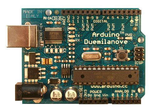

Arduino Duemilanove («2009») построена на одном из микроконтроллеров: ATmega168 (техническое описание) или ATmega328 (техническое описание). Платформа содержит 14 цифровых вход/выходов (6 из которых могут использоваться как выходы ШИМ), 6 аналоговых входов, кварцевый генератор 16 МГц, разъем USB, силовой разъем, разъем ICSP и кнопку перезагрузки. Для работы необходимо подключить платформу к компьютеру посредством кабеля USB или подать питание при помощи адаптера AC/DC, или батареи.
Duemilanove (в переводе с итальянского – 2009) была названа в честь года своего выпуска – 2009 год. Данная платформа является последней из серии Arduino с USB. Для сравнения с предыдущими версиями необходимо обратиться к полному списку плат Arduino.

Длинна и ширина печатной платы Duemilanove составляют 6.9 и 5.3 см соответственно. Разъем USB и силовой разъем выходят за границы данных размеров. Три отверстия в плате позволяют закрепить ее на поверхности. Расстояние между цифровыми выводами 7 и 8 равняется 0,4 см, хотя между другими выводами оно составляет 0,25 см.
