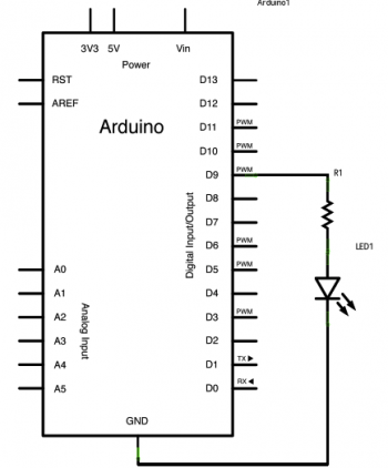

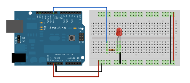

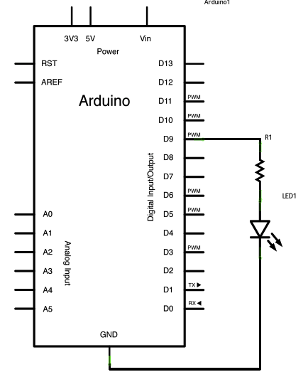

Подключение
Подключаем анод (обычно длинная ножка) светодиода через резистор сопротивлением 220 Ом к выходу номер 9 (pin 9). Катод (короткая ножка) подсоединяем напрямую к земле (Grd).
Схема
