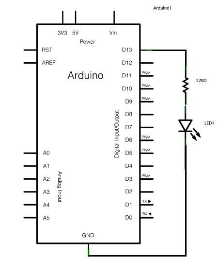

Подключение
Мы подключаем резистор сопротивлением 220 Ом к выходу номер 13 (pin 13), к резистору в свою очередь подключаем анод (обычно длинная ножка) светодиода. Катод подсоединяем к земле (Grd). Затем подключаем контроллер через USB кабель к компьютеру и загружаем приведенный ниже код на котроллер Arduino.
Большинство плат Arduino имеют встроенный SMT (Surface-mount techology)светодиод, подключенный к выходу 13. Если вы запустите код на таких платах без подключения внешниего светодиода, то вы должны увидеть мигание встроенного светодиода на плате.
Схема
