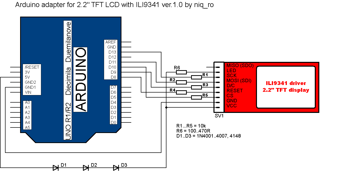

Добрый вечер, приобрел пару дисплеев 2.8 SPI TFT http://ru.aliexpress.com/item/A96-Free-Shipping-2-8-240x320-SPI-TFT-LCD-...
в описании указано что питание и логика 3.3В или 5В типа работать должно так и так, перепробовал кучу библиотек не фига не работает, горит белый экран и все тут.
Может кто подключал и подскажет как? или там все таки нужна логика 3.3В??

что значит  "перепробовал кучу библиотек" ?  Поди не так подключили. Там ещё бывает reset надо подключать к reset на ардуино, чтоб и дисплей сбрасывался при подаче напряжения питания.
библиотеки две : одна от UTFT , другая от Adafruit.
забейте здесь в поиск - SPI TFT . много тем здесь открыто с аналогичными подключениями SPI на 1.8" 2.2" .

вот статейка ещё красивая http://arduino-kit.ru/catalog/id/displey-sensornyiy-24-tft-lcd-240x320 , пока не читал.
если будете использовать совместно с картой памяти, то для их поочередного включения есть у дисплея и карты включающие их сигналы CS , только их их завести на разные пины ардуины и включать поочередно.
Естественно уровни должны быть не выше 3,3 ( я б даже сказал не выше 3.0в  , потому как на этом шилде  стоит микросхема 65Z5 , она 3,0в )
Если пошукать поиском SPI LCD TFT на ебай и али, можно у продавцов увидеть ссылки на либы и документацию
к примеру http://www.ebay.com/itm/240x320-2-8-SPI-TFT-LCD-Touch-Panel-Serial-Port-Module-with-PCB-ILI9341-5V-3-3V/371278122006
 там в документации  http://www.winddeal.net/image/tools/37444.rar  об уровнях и питании сказано .
Именно на этой плате судя по фото
1. нет транзистора включения подсветки, значит
вывод LED - это анод светодиодов подсветки, катодами они сидят на минусе. поэтому правильно подключить к +5в через резистор около 30 ом (-60ом) . Или к +3,3в через низкоомник , на крайняк на прямую.
2. нет преобразователей уровней, значит
- для скетчей софтового SPI понадобиться либо сделать делители на резисторах как в статье http://arduino-project.net/chasy-na-arduino-tft01-22sp/ . Или для ограничения тока лог. уровней просто последовательно резисторы (проверял 30ком, 10ком - работает, а 100ком, 1ком - не работает) , для этого случая желательно на кондёр около стабилизатора 65Z5 повешать стабилитрон на 3,0-3,3в , потому как эти уровни пересиливают напряжение на стабилизаторе до4-4,5в , от этого дисплей может выйти из строя. //нахрапом , на UTFT у меня тож не завёлся, заработало на https://github.com/adafruit/Adafruit_ILI9341  ,  ( по сообщению http://forum.arduino.cc/index.php?topic=181679.msg1758347#msg1758347 , можете и всю страницу, тему глянуть)

Если вы подключали его напрямую к 5ти вольтовой ардуине, и у ней было хорошее питание, то вероятно ему уже каюк.
- для скетчей аппаратного SPI (дает большую скорость), всё же желательно использовать микросхемы преобразователей уровней, чтоб не заваливались фронты управляющих сигналов.  У меня заработало на резистивных делителях 1ком+20ком(просто что было легче поменять верхние 10ком)  . раскоментил аппаратный , закоментил софтовый. Заработало. На делителях 1ком+2ком нет.

 Да скорость стала такая же быстрая как и 8ми битных дисплеях. подключение SPI   #13, #12, #11 осталось тоже, DC на 9,   CS на 10,  RESET соеденил с RES на ардуино, чтоб дисплей сбрасывался совместно с ардуиной (при подаче питания).
// потом следом и UTFT заработал , как в статье про часы на нём, на делителях 10к+20к. Очень странно - а раньше нивкакую  не запускался. наверно забыл что в memorysaver.h надо выбрать тип контроллера, ( оставить закоментированными только

avgaz
Зарегистрирован: 23.09.2014
Спасибо, развернутый ответ.. Подключил пока через резисторы 10ком по такой схеме http://1.bp.blogspot.com/-0Zmb2xr-uEI/U8ZCaSnNQEI/AAAAAAAAMEE/eeV1dRPckLs/s1600/schema_conectare_ILI9341_Arduino_ver1m0.png и с либой Ucglib заработало с программным isp на апаратном висит nrf24, в месте на хотят работать, позже попробую вашу предложенную Adafruit_ILI9341 может она по резвее будет, а то эта тормозит жутко. А так заказал такие http://ru.aliexpress.com/item/1PCS-IIC-I2C-Logic-Level-Converter-Bi-Directional-Module-5V-to-3-3V/32417113805.html
