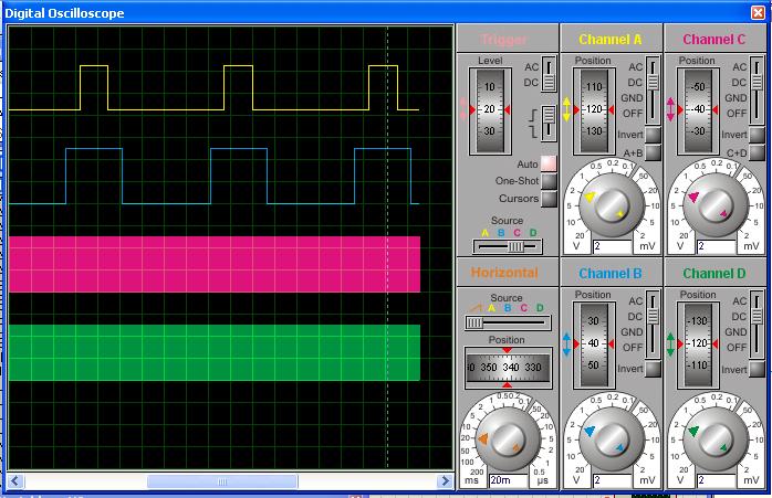

85-я тинька в режиме PWM с комплементарными выходами и аппаратным DeadTime
Пт, 30/10/2020 - 04:02
Собсна хочу меандр на аппаратных выводах таймера №1. Вроде меандр получается, но как менять у него частоту, желательно плавно.. непонятно. Любое изменение счётных регистров ничего не даёт, кроме OC1C, но если его менять - меняется коэффициент наполнения ШИМ. Это вообще возможно?

Петрович, ну и все остальные, --- в режиме СТС НЕ РАБОТАЕТ КОМПЛЕМЕНТАРНЫЙ ВЫХОД !!!

Вопрос-то был про AtTiny85 про режим генерации PWM with DeadTime on Timer1B с КОМПЛЕМЕНТАРНЫМИ выходами!!!

Вот картинко, сверху (для теста) Timer0 в режиме PWM, канал А и В тут всё прекрасно.
Снизу ДВА канала но только от Timer1B в режиме DeadTime PWM. Timer1A аппаратно отключен от выходов.
Это для понимания вопроса.

Если вы задали вопрос №1, то да, не умеете. По крайней мере умеете, но не понимаете до конца принципы работы таймера. Частота и duty в таймере -два связанных параметра. Изменили OCR1C - пересчитывайте заново OCR1A(B) что бы сохранить нужный duty.

Вот код для плавного изменения частоты таймера 1 в режиме PWM с дед таймами. Всё, как заказывали.
Частота изменяется от 1 до 50 КГц, снова и снова и снова! ;)))
Видео: https://youtu.be/nc0ossGQY6Q как обычно.
И код.
#include <avr/io.h> //регистры с именами #include <math.h> //в первой версии я логарифм использовал, но NMi врядли знает, что это такое! ;)) void setup() { pinMode(0, OUTPUT); pinMode(1, OUTPUT); DTPS1 = 3; //умножитель на 8 DT1A = 0x99; //для каждого края дед-тайм по 9*8 тактов } void loop() { static uint32_t f = 1000; //начальная частота if (f > 50000) f = 1000; //конечная uint16_t wOCR1C = 16000000ul/f; //делитель частоты byte ps = 1; //посчитаем, сколько от делителя загнать в предделитель while (wOCR1C > 256) { wOCR1C >>= 1; ps++; } wOCR1C = constrain (wOCR1C - 1, 128, 255);//а остальное в регистр топа счетчика OCR1C = wOCR1C & 0xff; OCR1A = (wOCR1C * 30 / 100) & 0xff; // заполнение ШИМа 30 % для наглядности TCCR1 = 0b01010000 | ps & 0x0f; //первые 0101 - режим PWM с комплиментарными выходами delay(50); f+=5; }//больше нечего комментировать :(( пичалька!Вот код ...
