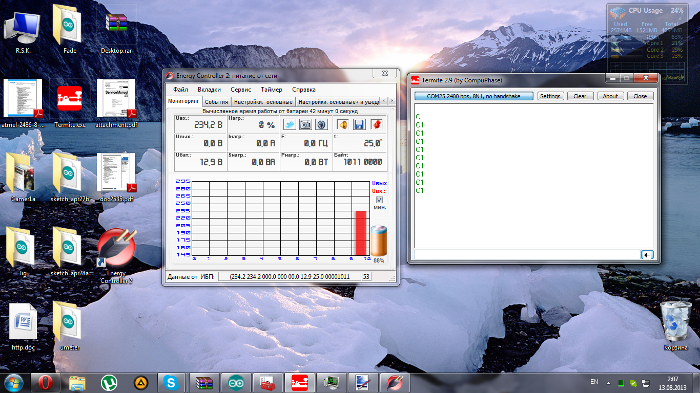

Всем привет, имеется Mustek PowerMust 600, в него есть и СОМ порт и USB, после знакомства с замечательным софтом для него Energy Controller 2 вот скрин из программы:
Как ведите мониторит всё, причём более имение нормально, вот задумался а что если мониторить всё параметры при помощи микроконтроллера и LCD дисплея, если подумать логично, как-то же упс отправляет данные ПК, МК думаю с этой задачей справится.
Так как недавно делал программатор Громова для СОМ порта сразу пришла мысль принимать данные по СОМ.
Сразу же полез в гугл и получил такую картинку:
Так, так, тааак.. подумал я, RDX и TXD и GND подключить к дуинке и и "слушать", ах да к чему это я вспомнил о программаторе Громова, там ведь всё довольно просто, диод + делитель напряжения, вот и я думаю таким образом собрать простенькую схемку.
Вопрос, я иду на верном пути?

HWman пишет:
Угу по верному, только зря идеш... в смысле выяснять что тебе ответил УПС в ком порт ты видимо собираешся опытным путем?

Не выйдет. Даже что бы просто "слушать" и ничего не передавать в СОМ нужно еще инвертировать сигнал. Можно воспользоваться софтовым УАРТом, он позволяет работать с инвертированной логикой. Но не факт что данные идут сами, быть может нужно их запрашивать, тогда без нормального согласования уровней не обойтись.

Но для начала, вы бы скачали какойнить монитор порта, который умеет "прослушивать" порт и посмотрели бы как программа общается с бесперебойником.

Итак, отвечает, но отвечает только [00] когда отключаю клему от аккумулятора, в сеть не подключен, ни на какие команды не реагирует

Итак, что успел заметить:
При запуске программы МК упса начинает отправлять по UARTе данные:
Окошко справа - слушаю UART МК упса при помощи дуинки.
Перекину проводки проследив тем самым что программа отсылает МК упса и перезапустив программу увидел следующее:
Подключился по PCB2:
 Её не отключал, боюсь несмогу отсоединить.
Отправил письмо автору программы с просьбой объяснить как он заставляет упс резво отвечать, жду ответа.

Судя по всему Вы что-то подключили не верно или скорость USART`а выбрали не ту. Очивидно, что данных должно быть больше и они должны быть разными, а не одинаковыми. Бывают программные сниферы com-портов прямо под windows, что упростит Вашу задачу.
Попробуйте почитать данную ветку: http://forum.easyelectronics.ru/viewtopic.php?f=9&t=744 - там есть и про снифер и про протокол упсов.
Для согласования уровней проще использовать max232, и доступен, и в разных корпусах есть.

HWman
HWman аватар
Зарегистрирован: 26.02.2013
Молчит, я как пёс, слышать слышу а сказать ничего немогу,если же подсоединится по юсб к безперебойнику и запустить программу то видно что она ему отправляет Q1 а он отвечает.
