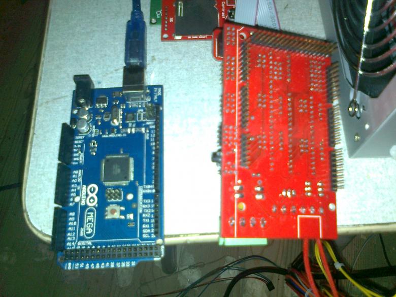

Работала пара плат нормально. Но в какой то момент где то что то закоротил возможно.От USB все работает как раньше, а вот если подключить к 11а выводу питание лсд монитор загорается квадратами, как буд то черезчур много питания, а на ардуино загораются все светодиоды постоянным свечением. Блок питания на 400W после не долгой работы отключается, наверно сробатывает защита. Что посоветуете? куда потыкать что проверить? Предупрежу я слаб в диагностике электроники...

Чаво Чаво там слоев 3 штуки
а можно по частям
1 схема меги жива вольметры что показываю естественно от usb отдельно
2 смотрим питатель внимательно вольтметром
3 смотрим рампс кверх тормашками на прогар надеюсь третий слой драйвров снят
4 хотя стоп просто аккуратно помечая какой откуда дравера снимай и потом дальше думаем (они же жрут как лошади и пыхтят как утуги и продувать недо)
5 какая механическая схема?
что это фрезер?
принтер?

1) я так понял ты утверждаешь что мега жива так? Вольтметром на меге где мерить? на круглом контакте для внешнего питания? я там не подберусь.
2) Питатель показывает 12,15 вольт если его никуда не втыкать а просто замерить напругу.
3) вроде все чисто, дрова были, потом снял.
4) без продувки, но я только настраиваю. Проверил X работает, оставил в покое, проверил Y работает, тоже оставил. А на z видемо слишком сильноый вес был(схема не стандартная) и они не крутили. Но особо оно у меня не работало, я больше прошивку загружал и проверял может повернуть винт или нет. И их как раз ручками и крутил( хорошо что не одновременно, винты не просто проворачивать, поэтому можно надеятся что драйвера живы.
5) Это принтер подобие репрап, но самовольная рама.
Защита? на БП он у меня отрубается если в сети какие то тревожные токи гуляют. Или хз, но пока я его тестил он ниразу не сгорел и ничего не сжог, до последнего момента.
Отмечу еще то что ардуино и рампс и лсд вроде работают от юсб, смотрел на дир к драйверу приходит сигнал направления, на степ была напруга, если отправлять шаг то напруга меняется в меньшую сторону.
Еще если подать на 11а питание в 5v без подключения юсб, то монитор горит слабо а ардуин работает вроде штатно, но опять же ничего не запустить ни пошевелить.

1. не знаю
там стабилизатор выпалишь будешь все покупать
2. а он 12вольт 17 ампер может давать если нет
меняй
4.дай фото понять
там два мотора и качает один драйвер как у Менделя?
5 если это принтер подогрев стола отруби.
работает?
я станок с ЧПУ сейчас придумываю и мой рампс сейчас такой почти пустой
и не греется нихрена
дай свое фото понять

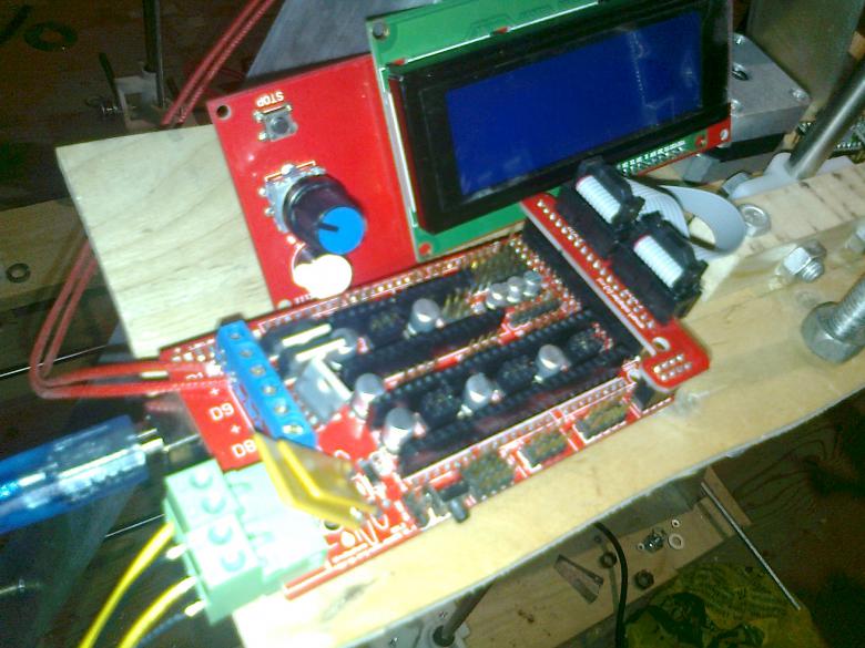

вроде не проженое ничего.
так подключаю, один 12v с материнского разъема, другой 12v от питания жестких дисков и другого борохла. На БП написанно красный: 5v 20 ампер, желтый: 12v 26 ампер, сам БП 400 ватт\
млин ща перезалью фото!

здесь береги стабилизатор между разьемами
выпалишь перегревом и лсд умрет
7. здесь отрывай D10 нагрузку красные провода
это стол?
8.
подай на оба 12 вольт от одно источника желтые
в рампсе они отдельные но ключи это ШИМ-ы 12в они все в одну вроде точку все равно сведут чтоб смерть одного можно было заменить другим теоретически
от usb сначало долно все быть замечательно
если так отруби от usb и запитай непосредственно от 12в БП
должно быть -замечательно
ну потом вырубай и аккуратно не переверни
по очереди драйвера
должно все от 12в хорошо
тогда в слаботочке косяков нет
и когда ты рампс в мегу втыкаешь ты не коротишь там снизу 12 вольт
были косяки у китайцев
я по привычке там бокорезами на рампс торчуны обкусываю
флаги огромные желтые ты уже знаешь? что это 15 и 5 амперные предохранители типа самовосстанавливающиеся в которые я пока еще не верю
вот и вся защита эти пара предохранителей если прогарают ШИМ-ы D8 D9 D10

7) это экструдер, помоему он у меня в D10 втыкается.
8) Я так и делаю, у меня идет такое ощущение перегруз какой-то. Лсд наполняется квадратами и ардуин моргает и горит всеми светодиодами. После нескольких секунд отрубается БП. Это если я питаю 5 амперный на рампсе. Если только 11 амперный то ничего не происходит, оно и понятно. Ща посмотрю сколько вольт на ардуино приходит... если успею.
от usb хорошо робит.

голый рампс без меги и драверов и лсд не коротит?

голый рампс проверил, вроде БП встал после некоторой работы, но не факт что из за этого. Кароче, что намерил. Если подрубить к 5а 5V то на ардуино power5v приходит 4.9v оно и понятно. Подрубаю 12v к 5а, на ардуино приходит 12v. Какой можно сделать вывод? я думаю что то сгорело на рампсе что преобразовывало 12v в 5v, но я не знаю что это... я в электронике слаб, мож диод, мож флажок этот) мож резисторы.

на рампсе ничего нет кроме трех МОСФЕТ-ов светодиодов и перемычек
бп работает?
точный голый рампс ?
красная плата в которую двумя желтыми проводами воткнуто с блока питания +12в
и черными -12в
12вольт подается через 2 предохранителя с рампса диод D1 на мегу
мега понижает на 5 и возвращает всему остальному
упс есть защита D2 защищает от переполюсовки 12в между ногами 3 м 4 на зеленом толстом гнезе

Спсиб за отзыв, но походу понял в чем дело. На рампс где должно прийти 5v приходит 12v. А в этом случае сгорел преобразователь.  1117-5 , его завтра и пойду менять. Пасиб тебе еще раз, отпишусь если заработает принтер)
думаю жопес меге наступил
у тебя кроме меги ардуина есть еще типа arduino uno воткни она меньше но по ногам совпадет помоемому
воткни поймешь что еще ЛСД менять ок как много на 5 вольтах сидит да почти все
хотя ты говоришь от юсб работает
чем же ты по 5 вольт так всадил
может перегрев или коротыш в перемычках на рампсе косяк был
у тебя случаем на концевиках где и +5 и GND и Signal все тремя рядами рядышком косяка не было
я когда 1-ый собирал там косячил пока схему не рассмотрел
у тебя просто круглый штекер воткнуть без БП в мегу есть ведь тоже все заведется только грется эта 1117 будет

Можешь поздравить)) Движки заработали)) только вот такая теперь проблема, до чп БП обеспечивал работу и ардуино и лсд, а теперь при питании ничего не горит. Ни зеленый светодиод на ардуино ни лсд, в чем может быть проблема?

обычный 3D принтер, репраповского толка. Менял стабилизатор напряжения на модель 78L05 COT89.
на arduino 256 ? вместо AMS1117
MIHAnik22
Зарегистрирован: 29.08.2014
да, так и есть, но помоему он не пришелся ко двору, греется сильно.

у меня такая же проблемма но Я знаю её причину поротнул концевик на рампсе 1.4 там рядом плюс и минусовая ножка и товертка соскользнула когда проверял концевик на замыкание вместо кнопки как говорится ни тем и не туда в итоге искра и выше описанное пологаю транзистор  как он называется точно не скажу но на одной плате он GH15E на другом ...1117-5 как заменю сообщу помогло или нет
ivanmihalev
Зарегистрирован: 30.12.2015
КОРОЧЕ ТАК ВЫПОЯЛ я ТРАНЗИСТОР СМДШНЫЙ КАКОЙ ТАМ У КОГО ...1117-5 ИЛИ GH15E (ТОТ ЧТО НАХОДИТСЯ МЕЖДУ ДВУМЯ ШТЕКЕРАМИ ПИТНИЯ И ЮСБ) И ВЫКИНУЛ ЕГО ПО ДАЛЕЕ ТАК КАК ПРИВЫКЛИ МЫ СЛОЖНОСТИ СОЗДАВАТЬ А ПОТОМ ПРЕОДОЛЕВАТЬ ВСЕ ПЛАТЫ СЛЕПИЛ НА МЕСТО БЕЗ ЕГО И ВЗЯВ БЛОК ПИТАНИЯ ОТ ТЕЛЕФОНА ЗАРЯДНОЕ ПОДАЛ + НА РАМПС1.4 НА НОЖКУ (vcc) НА 5V НЕ ПОДОВАЛ НЕ ПРОБОВАЛ ТАК ЗАРАБОТАЛА И ХВАТИТ А ТО МЫ И ДАЛЕЕ ПАЛЬНУТЬ МОЖЕМ ;-) ЧТО НАХОДЯТСЯ ВОЗЛЕ ДВУХ ЖЕЛТЫХ ПРЕДОХРАНИТЕЛЕЙ ПЛОСКИХ И ПРЯМОУГОЛЬНЫХ НА РАМПСЕ1.4
А МИНУС КИНУЛ НА ЗЕЛЕНУЮ КОЛОДКУ КУДА ВСЕ 12В ПОДКЛЬЧАЕТСЯ "-" К "-" ВОТ И ВСЕ ЗАРАБОТАЛО я ПРОСТО ПОДАЛ 5 ВОЛЬТ ЛЕВЫХ А НЕ ОТ СТАБИЛИЗАТОРОВ ЭКРАН ЗАСВЕТИЛСЯ НОРМАЛЬНО НЕТ БОЛЕЕ БЕЛЫХ КВАДРАТОВ

Не буду плодить новые темы, проблема тоже с Ramps 1.4
Мега работает, прошивка заливается, через Repetier host можно отследить температуру на датчике или состояние концевиков, но если я подключаю питание к правому входу на рампс (тот что 5А), то мега в диспетчере устройств начинает работать с ошибкой(код 10) и Repetier Host через несколько секунд пишет, что все, таймаут.
P.S мега при этом немного греется, даже если не соединена по USB с компьютером
