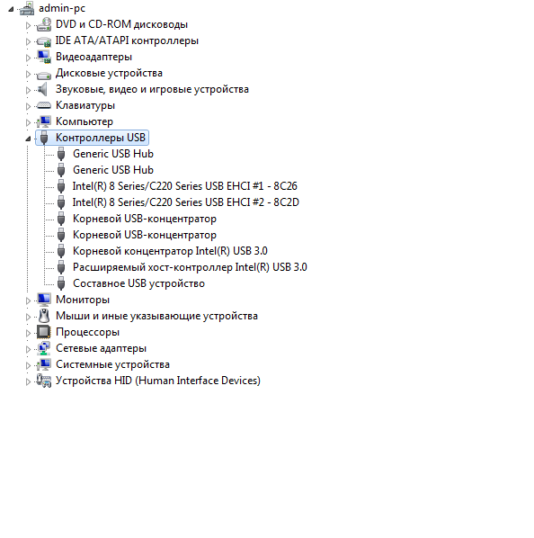

Здравствуйте! Получил ардуинку, подключил по кабелю к USB, опредиления нет..... Драйвера ставил, кабель поменял (вдруг битый), реакции ноль горит светодиод питания, и мигает светодиод "L"....
Помогите разобраться, может что-то не правильно делаю... или стоит преобрести новый нано?

И что, совсем ничего нового в дэвайсах не появляется?
ndesignuz
ndesignuz аватар
Зарегистрирован: 24.01.2016
Вообще ничего, даже не появилось неопознанное...

Okmor
Okmor аватар
Зарегистрирован: 16.10.2015
Если мигает, значит Ардуинка рабочая.
Посмотрите диспетчер устройств. Должен появится COM Port. У меня COM5, а у вас может быть другим.
Если его нет, ищите драйвера или заведомо исправную Ардуину для проверки.

Перед тем как искать драйвера  должен хотя-бы появится дэвайс в диспетчере устройств......
......Вообще ничего, даже не появилось неопознанное........
Другой комп что-то находит? Другое гнездо?
На 3 компах пробовал, во все порты тыкал, все равно ничего....

У меня мысля есть... похоже китайцы прислали просто муляж....
trembo
trembo аватар
Зарегистрирован: 08.04.2011
Мёртвый FTDI (profilic, CH340, ......) похоже
Перед похоронами проверьте по схеме все контакты.
И залипоны между ножками, тестером их , тестером!!!!!
А с муляжами у китайцев напряжёнка- это-ж надо специально искать ( когда настоящих избыток )

В общем ситуация такова:
Фотки остались на работе, но на фотках все идеально.
Взялся пропаивать Ардуинку, пропаял все, кроме кварца. Паял термовоздушной паяльной станцией Lukey 852D+, именно паяльником, с тонцим жалом, так как феном паять нельзя, на плате 2 кварца которые бояться высокой температуры.
После пропайки подключил к компу, обнаружения нету.
Скачал даташит к моей ардуинке на базе ch340g, начал проверять, по схеме питания немного занижены, вместо 5В выдает 4,78В, вместо 3В выдает 2,73В.... перелопатил всю ардуинку от начала до конца, нашел тот диод который занижает питалово, выпаял с материнки ноутовской, прямо из линии ЮСБ, диод ограничаюший до 5В, заменил, питания поднялись, все ок чистые 5 и 3 вольта, но Ардуинка все равно не определяется....
Плюнул, решил не заморачиваться, закажу ка я новую ардуинку. 2,5$ за нервы и время сэкономленное, будет нормально))) Всем спасибо за помощь!
