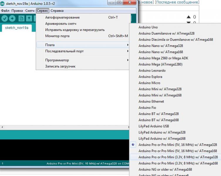

Заказал себе на aliexpress arduino pro mini 3.3v 8 mhz
Пришли.
Взял arduino uno - прошил pro mini
все работает ок, кроме одного
при Serial.begin(9600);
нормально выводит только при указании в терминале скорости 19200
и все delay выполняются в 2 раза быстрее (т.е. вместо 6 секунд выполняется за 3)
до этого использовал 5вольтовые версии pro mini и подобных глюков не наблюдал

на кварце что написано?
faraddin
Зарегистрирован: 11.08.2013
Ну так 3.3 вольта работат на 8 МГц, а 5 вольтовые на 16МГц. Вы вероятно выбрали в настроках платы про мини 8 МГц от того она и работает в два раза быстрее.

jeka_tm на кварце только 2 буквы ar
faraddin нет я указал Arduino Pro mini (3.3v, 8 mhz ) w/ ATmega 328
питаю плату от uno-вского 3.3v
jeka_tm
jeka_tm аватар
Зарегистрирован: 19.05.2013
укажи 16мгц плату и проверь. все должно быть нормально
cc_coba
Зарегистрирован: 06.03.2014
Указал  Arduino Pro mini (5v, 16 mhz ) w/ ATmega 328
все заработало нормально.
Забавно. спасибо за помощь

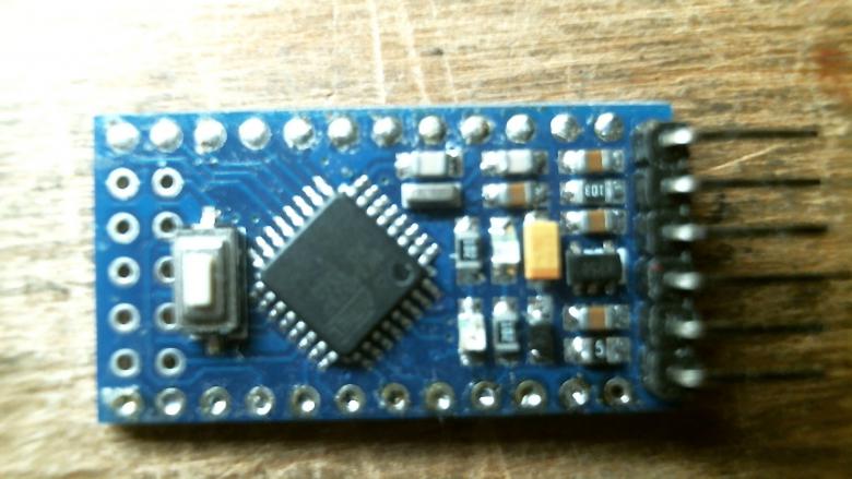

А можно ли как-то по внешнему виду (маркировке) определить вольтовость процессора? Вот скольки вольтовый камень на фото:
На кварце надписи - тоже не читаются.

Берем даташит на М/К и смотрим. Тут дело больше в установленой частоте, чем выше частота, тем выше минимальный порог возможного напряжения питания. Т.е. при 8 мгц можно подать меньшее напряжение, чем при 16мгц.

А подать например +8 на RAW с любого зарядника от старого NOKIA и замерить напряжение на VCC возможности нет? У меня дома две платы, 3.3 и 5 вольт визуально не отличаются никак.

Это я, в связи с тем, что у меня появилось уже две модификации наполовину работающих плат, ищу возможные способы накосячить при сборке.

Посмотрел под лупой, у меня на стабилитронах написано LG33 и LG50 соответственно

По стабилизаторам - это хорошо, но у меня есть подозрение, что чип не тот запаяли... А его, получается, по маркировке и не распознать...

Чего тут распозновать - Атмега328Р одна бывает..

естественно чип не могли запаять не тот. раньше атмегу168 пытались впихивать, но это года три назад, сейчас их запасы уже видимо закончились. думаю, просто делали партию 5вольтовых, но часть видио решили перевести на 3.3вольта, т.к. они более ходовые, а с кварцем решили не заморачиваться, оставить как есть.

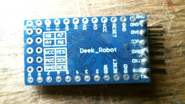

нормальное здесь количество ног для мини про.  я тоже такую собираюсь заказать. это вообще новая схема мини про - теперь все ноги кроме тех что на фото справа, идут через стандартный интервал 2.54 мм.
что-то ты не так делаешь паяльником или руками.

Рекомендую одним глазком глянуть на картинки в конце темы: http://arduino.ru/forum/apparatnye-voprosy/pro-mini-cherez-kakoi-program...

Не на продавца, а на картинки и размещение деталей/дырок надо смотреть. :) Продавец-оптовик, зачастую, вообще с трудом понимает что это такое и зачем это у него покупают... Я не зря стараюсь фото покрупнее давать.
