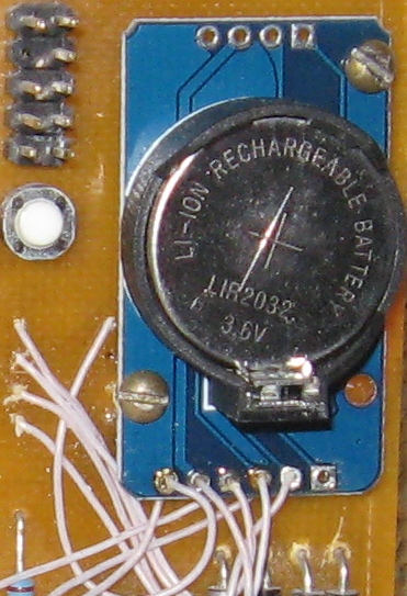

Править обычно ничего не надо. Код, работющий на 1307, будет без изменений работать и на 3231. Я в одной своей старой самоделке на 1307, у которой даже исходников не осталось за давностью времен, выкусил эту самую 1307, а на проводках подпаял ардуиновский модуль на 3231. Заработало без всяких вопросов.

a5021
Зарегистрирован: 07.07.2013
Nodit пишет:
У меня вот такой вот девайс будет...
Да, это именно та же плата, что и на моем снимке, приведенном выше. Единственное, я выпаял разъем, т.к. мне он только мешался. Прежде, чем вставлять в свою самоделку, немного погонял модуль с ардуиной, заодно сразу время правильное выставил. Уже не вспомню, откуда вытянул скетч для работы с 3231,  но предлагаю взглянуть, чтобы составить начальное представление, что как работает.
