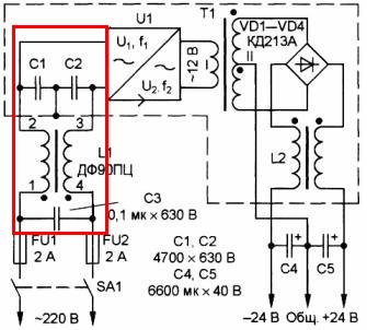

- реле управлять через оптопару.
- мк питание: отдельной дорожкой +5V, далее отдельной дорожкой на VCC через дроссель 100мкГн, и конденсатор 0,1 мкФ у ноги микросхемы на землю. AVCC - аналогично VCC разводим(раздельно c VCC).
Все блоки питания должны быть остащены фильтрами эми.
пример использования фильтра, нужное выделил.
