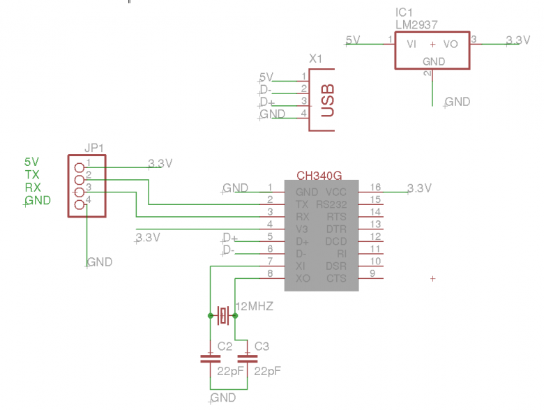

Yarik.Yar
Зарегистрирован: 07.09.2014
Надо скомпилировать бутлоадер для 12 МГц и в файле boards.txt изменить частоту.
Yarik.Yar
Стоп! Нет! Кварц тот!
Кварц на 12 МГц нужен для работы CH340! У меня на китайской Нано тоже к ней кварц стоит и в даташите написано!

все что возле 340 это usb-uart. все что возле разъема питания - преобразователи на 5 и 3.3 вольта все что касается мк - это сам мк кнопка сброса и разъемы. самый "нужный" вам в вашем случае - icsp - 6 ног справа от мк.
берете программатор isp (например такой http://ru.aliexpress.com/item/Free-shipping-1LOT-New-USBASP-USBISP-AVR-Programmer-USB-ATMEGA8-ATMEGA128-Support-Win7-64K/1298158832.html?spm=2114.30010708.3.1.OYadD1&ws_ab_test=searchweb201556_1,searchweb201644_2_505_506_503_504_301_502_10001_10002_10016_10017_10010_10005_10011_10006_10012_10003_10004_401_10009_10007_10008,searchweb201560_8,searchweb1451318400_-1,searchweb1451318411_6452&btsid=37b8575e-e7f3-4334-b3a2-84dbf010f219 , либо любую рабочую ардуину с прошитым в нее скетчем arduino as isp) цепляетесь через этот разъем (там и питание есть если че) а в ide выбираете сначала правильную плату, потом прошить загрузчик, а потом прошить blink через программатор. если диодик на 13 ноге после этого не заморгал - тогда наверное хорек пришел вашей меге. еще как вариант можно после прошивки загрузчика скетч залить через usb. и посмотреть при заливке загрузчика на то, не ругается ли программатор. если все правильно подключено и прогер ругается - тогда точно хорек (ну либо фен + переходник + нормальный программатор + обратно запаять - но это по цене как 2 новые меги))) )

схема usb uart ch340gch340 -это всего лишь переходник с усб на rx  tx. Проверить ее можно замкнув между собой RX и TX (ноги 2и3). ресет прожимает сигнал #dtr  с 13ой ноги этой микрухи. если есть стрелочный вольтметр можно глянуть работает или нет( или аркашку из светодиода и резюка замастрячить :) ).  а загрузчик надо обновить у меги, а не у цэашки (в ide меню инструменты последняя строчка, тока плату правильную поставьте  - там же в инструментах - arduino genuino Mega or Mega 2560)

Проверьте цепь ресет от CH340 до mega2560. Что может быть:
1. Если есть площадки с тонкой перемычкой, проверте звонится ли накоротко, если нет значит не приходит ресет с CH340.
2. В цепи RESET в родной ардуине стоит резистор 1К на питание и 0.1мкФ последовательно от преобразователя USB-UART к mega2560, если кондер запузырили не по номиналу (в сотни раз меньше) то при старте записи mega не преходит в boot. Я с таким сталкивался когда собирал Arduino mega2560, по невнимательности впаял 22пФ. Была таже бодяга.
P.S. Нашел в инете схему с CH340 там только кондер между выводом DTR и RESET, попробуйте капнуть в этом напрвлении.
UPD by Yarik.Yar: Резистор на 1К к питанию)
