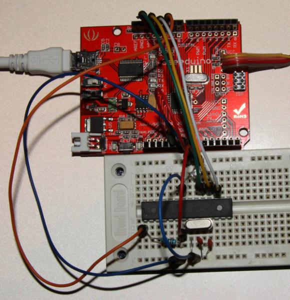

Hi. Не получается записать bootloader в ATMEGA 328P-PU. Пробовал стандартными средствами с помошью другой ардуины, залил в неё скетч Arduino ISP, подключил:
http://imageshack.us/photo/my-images/577/3n7m.jpg/
Но при выборе нужного порта и указания программатора Arduino ISP  в логе пишет:
D:\distrib\arduino-1.0.5\hardware/tools/avr/bin/avrdude -CD:\distrib\arduino-1.0.5\hardware/tools/avr/etc/avrdude.conf -v -v -v -v -patmega328p -cstk500v1 -P\\.\COM3 -b19200 -Uflash:w:D:\distrib\arduino-1.0.5\hardware\arduino\bootloaders\atmega\ATmegaBOOT_168_atmega328.hex:i -Ulock:w:0x0F:m
avrdude: Version 5.11, compiled on Sep  2 2011 at 19:38:36

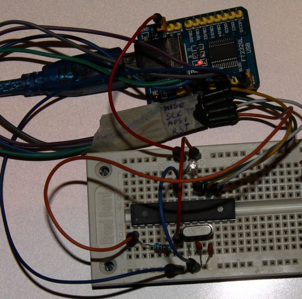

Пробовал просто с помошью FTDI прошить подключил так:
FTDI                           ATMEGA
(CTS) — MISO             MISO -> Digital pin 12
(DSR) — SCK               SCK -> Digital pin 13
(DCD) — MOSI            MOSI -> Digital pin 11
(RI) — RESET              RESET -> RESET
В логе пишет такое:

Пробовал шить через консоль с параметром -F:
D:\tmp\ar\avrdude-5.3.1+ftbb>avrdude.exe -p m328p -c ftbb -P ft0 -B 4800 -F -U f
lash:w:boot+blink.hex:a
avrdude.exe: BitBang OK
avrdude.exe: pin assign miso 3 sck 5 mosi 6 reset 7
avrdude.exe: drain OK
 ft245r:  bitclk 4800 -> ft baud 2400
avrdude.exe: ft245r_program_enable: failed
avrdude.exe: initialization failed, rc=-1
avrdude.exe: AVR device initialized and ready to accept instructions
Reading | ################################################## | 100% 0.02s
avrdude.exe: Device signature = 0xffffff
avrdude.exe: Yikes!  Invalid device signature.
avrdude.exe: Expected signature for ATMEGA328P is 1E 95 0F
avrdude.exe: NOTE: FLASH memory has been specified, an erase cycle will be perfo
rmed
             To disable this feature, specify the -D option.
avrdude.exe: erasing chip
avrdude.exe: reading input file "boot+blink.hex"
avrdude.exe: input file boot+blink.hex auto detected as Intel Hex
avrdude.exe: writing flash (32670 bytes):
Writing | ################################################## | 100% 213.11s
avrdude.exe: 32670 bytes of flash written
avrdude.exe: verifying flash memory against boot+blink.hex:
avrdude.exe: load data flash data from input file boot+blink.hex:
avrdude.exe: input file boot+blink.hex contains 32670 bytes
avrdude.exe: reading on-chip flash data:
Reading | ################################################## | 100% 201.69s
avrdude.exe: verifying ...
avrdude.exe: verification error, first mismatch at byte 0x0000
             0x0c != 0xff
avrdude.exe: verification error; content mismatch
avrdude.exe: safemode: Fuses OK
avrdude.exe done.  Thank you.
Вопрос почему ни один из программаторов не видит МК? вроде подключаю всё правильно, в чём может быть ошибка?
maksim
Зарегистрирован: 12.02.2012
По ArduinoISP:
1. Поставьте резистор на 100 Ом между ресетом дуины-программатора и +5V.
2. Прозвоните все соединения.
xplp
Зарегистрирован: 21.12.2012
Пробовал ставить резистор на 100 Ом, результат тот же. Также пробовал ставить конденсатор между ресетом и GND как при программировании ATtiny85, не помогает. Кстати ATtiny85 прошивается нормально с помошью ArduinoISP. Соединения прозвонил, контакты все на месте, разрывов нету.
maksim
Может у вас МК "залоченный" попробуйте другой МК.
xplp
А как точно проверить? мб есть какой-нибудь софт или ещё чего? А то у меня этих МК 10 штук ...

xplp
Попробовал прочитать fuse через FTDI пишет вот что(и то только с параметром -F):
D:\tmp\ar\avrdude-5.3.1+ftbb>avrdude.exe -C avrdude.conf -c ftbb -P ft0 -B 9600
-F -p m328p -U signature:r:sign.tmp:r -U lock:r:lock.tmp:r -U calibration:r:cali
b.tmp:r -U hfuse:r:hfuse.tmp:r -U lfuse:r:lfuse.tmp:r -U efuse:r:efuse.tmp:r -q
