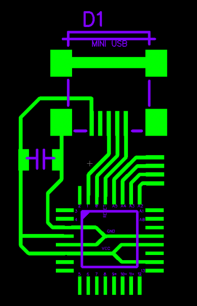

Вот мой вариант минимальной ардуины на ATmega328 DIP28.

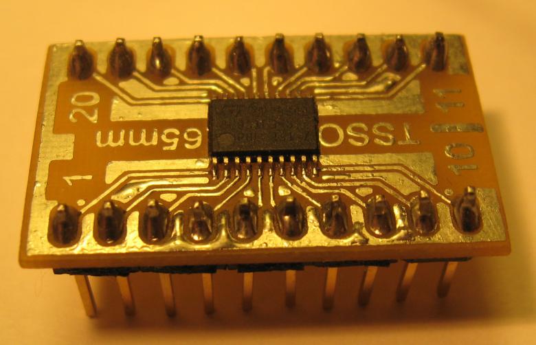

Плохо, что атмега в мелких корпусах ничего не выпускает. Вон у конкурентов, как удобно:
Я себе таких наделал специально под беспаечную макетку. Еще плюс, что на одинаковые печатки можно напаивать разные семейства. UART замечательно работает без кварца и отладка по одному проводу.
А атемги все же лучше брать в формате готовых ардуино про-мини. Даже с учетом роста курса доллара, за сто с небольшим рублей вполне можно купить.

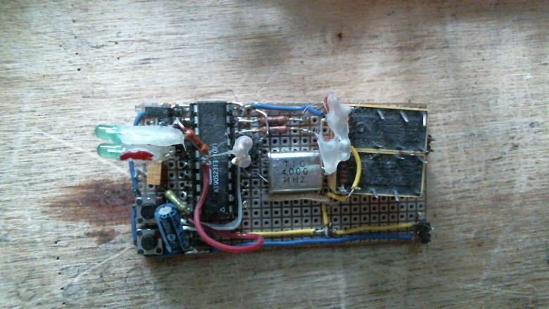

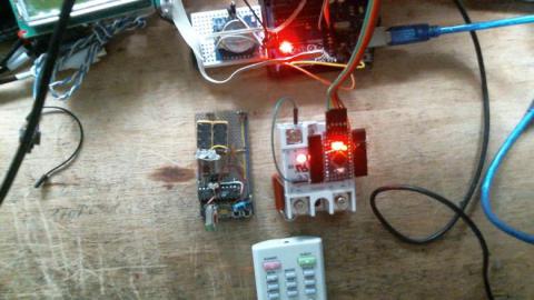

Минимальный обвес
2312
сколько можно этот труп вспоминать
2312 умерла все
меня вот спроси на каком компиляторе писал не вспомню ведь
вот живое сравнение из вчерашнего
ИК пультом релюшками пощелкать
на 2312 писал что-то месяц
на atmega328 щас точно скажу
 Содержимое папки D:\workarduino\ir\irrele20141112203500
13.11.2014  11:55    <DIR>          .
13.11.2014  11:55    <DIR>          ..
13.11.2014  11:55                 0 1.txt
12.11.2014  20:34            20 593 CarPcJoyEncIrHidLeonardo20141108220001ok.ino
12.11.2014  21:25            22 127 irrele20141112203500.ino
21:35-20:34=41 минута у меня получилась. Я в расчетах не ошибся?
цена старая не помню но срок угадивания ик команд угадивания компирлятора паяния программатроа а более недели
цена вчреашнего
4$ arduino
5$ релюшка 220вольт 25ампер
5$ ик пульт
5$ заложу на питатель AC220в-DC5в
Итого 19$ комплект
350$ за компьютер + 20$ интернет в любом случае будут затраты
А теперь посчитайте аналогичный комлпект на 2312
Время затрачанное посчитатйте на 1 штуку.
Все умерла 2312
может еще тинька потому как на взрослом компиляторе можное подправить
но мнея она что-то не втыкает

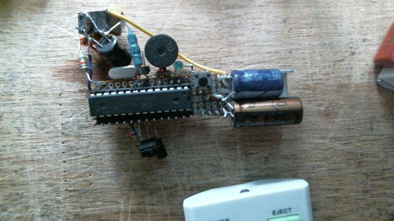

Минимальный обвес  -  в моем понимании это заводского изготовления ардуинка. Например как на фото китайцы продают по 3$+банкам таможням 30%= буду считать 5$
На продажу выстваляется лот
Начальная цена 20$
Устройство на расстоянии 15 метров щелкает релюшками.

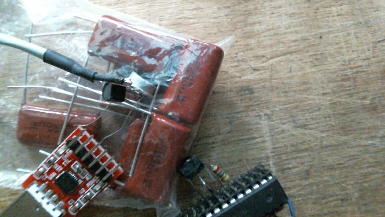

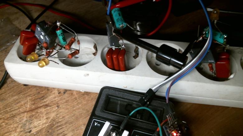

art100
Зарегистрирован: 09.03.2014
Минимальный обвес говорите?
Выставляется лот 150$
Устройство вешается в разрыв провода питания 9-12 вольт вашего роутера, шлюза, точки wifi.
Позволяет атакуещего хакера довести до умопомешательсва простыми щелчками на ИК пульте лежа не диване. Направление принимаещего приемника выбрано обтимальным под углов в при оптимальном врезании в висящий провод пиитания. Развесовка устрйоства отптимальная для работы на весу. Располоежение кнопки резет и контрольной лампочки позволяет менять программу не отрявая от провода на весу. Расположение под углом 45 градусов реле позволяет легонько покачиватся во время щелчков. Если громкости щелчков недостаточно продублировано писком динамика. Если вы сипользуете где спять дети есть моргающая лампочка.

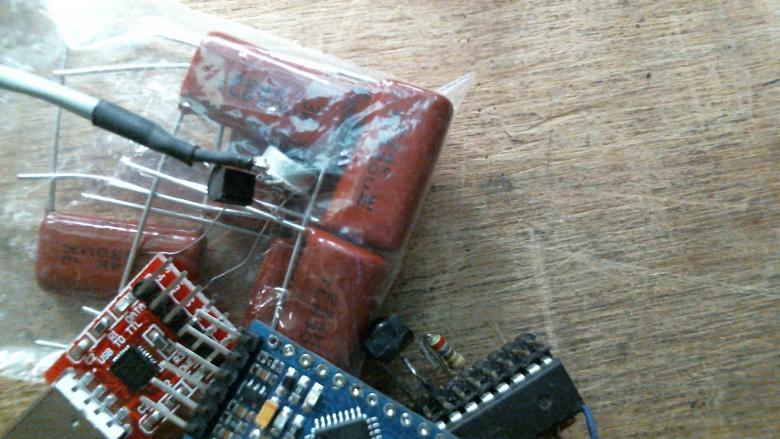

Ладно по существу Минимального обвеса по питанию. Питать от 220 вольт на кандерах преобразовыватель кто-нибудь питал сдесь? Есть готовая схема 220в кандер резак мостик индуктивность кандер стабилизатор 12в-5в-ардуина? Будем повышать стоимость до 180$ ;) Кандеры+диоды+стабилизаторы уже есть. Резаки есть расчет иль расчитанная схемка на 50мА 9в то есть эквивалетная пара параллельных светодиодиков? Донор ардуинка на паление горение тоже уже выделен.
art100
Cказано сделано. Всем спасибо за содержательную беседу. Всем спасибо за перечисление подходящих резисторов конденсаторов для arduino. Пусть ноч разработанные схемки c минимальной обвязкой простоят, прогреются, провоняются. На сегодня минимально обвязывать хватит. ИК пульт щелкает устойчиво. Видать програмка в atmega328 не сбоит.
