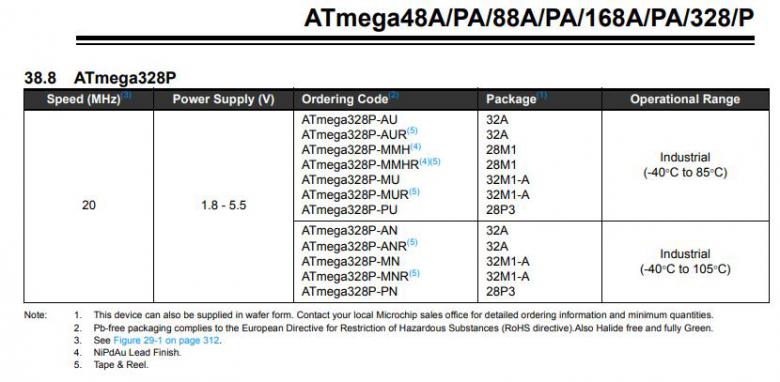

А вот дальше в маркировке темный лес. В даташите есть AU и AUR в TQFP32 и нармальным температурным режимом.

U это код корпуса

rkit пишет:
U это код корпуса
Тип корпуса PU - DIP
AU и AUR - TQFP
MU и MUR - QFN
