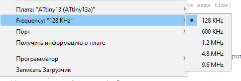

Здравствуйте.
Когда я прошиваю attiny13 стандартным Blink_ом на 1.2Mhz то задержка вместо одной секунды 1.4Sec.
Если я прошиваю на 4.8Mhz то задержка 5.5sec.
Если я прошиваю на 9.6Mhz то задержка 11.1sec.
Подскажите пожалуста почему это происходит?

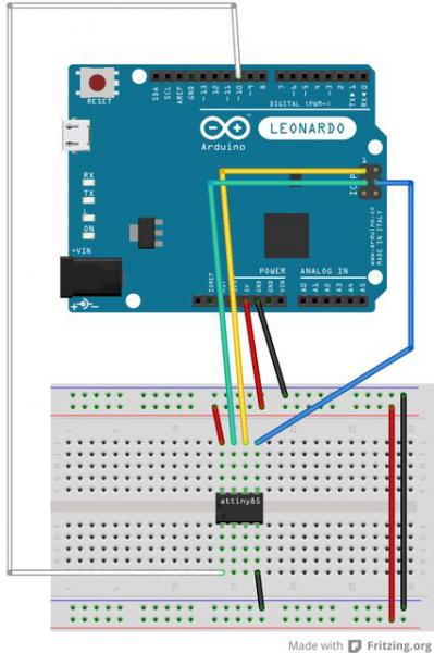

А я вот бьюсь который час над прошивкой ATttiny13A-20 через Leonardo
Мануалов о том как - куча
-подключить Core для ATTINY
-залить в Arduino скетч ArduinoISP
-выбрать плату Attiny13, и програматор Arduino as ISP
-залить Загрузчик в Attiny
-залить Скетч (например тестовый Blink)
Пробовал подключение через ICSP разъем,
и пробовал  PB2-pin13,PB1-pin12,PB0-pin11, PB5-pin10
Пробовал разные Core
1) В http://https://code.google.com/p/arduino-tiny/ нет поддержки Attiny13
2)  https://arduinodiy.wordpress.com/2015/04/26/installing-attiny13-core-files-in-arduino-ide-1-6-x-and-1-7-x/
результат - "avrdude: stk500_recv(): programmer is not responding"
3) http://forum.arduino.cc/index.php/topic,89781.0.html
Файл загрузчика указан но не существует: E:\Work\Arduino\hardware\attiny13\avr\bootloaders\empty
Может автор темы или кто еще, дать ссылку на рабочий Core для Attiny13 для 1.6.6
и дать описание схемы включения и процедуры....
Заранее спасибо

Sandr, что тут биться? Какие там вообще могут быть проблемы, ума не приложу. Зашиваете скетч ардуино isp, подсоединяете тиню на 6 проводках, затем в новом окне ардуино isp выбираете программатор -arduino ISP, выбираете плату тини13 9,6 МГц, вставляете скетч для тини, жмёте кнопку "вгрузить", и готово!   ARDUINO ISP шьёт не быстро, клоки порядка 125kHz.
Sandr
Зарегистрирован: 14.01.2015
Кратко - все дело в "avrdude: stk500_recv(): programmer is not responding"
Как оказалось Leonardo и протокол stk500v1 несовместимы ....
А более подробно - поеду в предложенную Вами параллельную тему

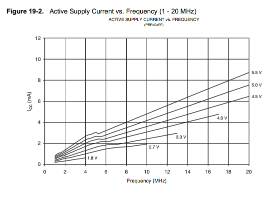

Здравствуйте.
Я буду питать Attiny13 от 18650, то есть 3,7 - 4,2 Вольт.
Мне частоты в 1,2 МГц будет достаточно.
Что мне делать с питанием? Подключать напрямую или через DC-DC уменьшать?
ua6em
ua6em аватар
Зарегистрирован: 17.08.2016
Irinka пишет:
я бы подключил напрямую...ядро microCore?
Green
Зарегистрирован: 01.10.2015
Смотря какие цели. Если потребление, то я бы выбрал 4,8 или 9,6 и слип.

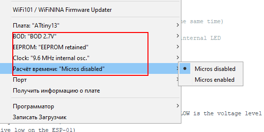

Установила и MicroCore (в ней смотрю функционал больше)
Можете подсказать про эти пункты?
Зачем выбирать напряжение? BOD
Что там про еепром и что за расчёт времени

EEPROM option
If you want the EEPROM to be erased every time you burn the bootloader or upload using a programmer, you can turn off this option. You'll have to connect an ISP programmer and hit "Burn bootloader" to enable or disable EEPROM retain. Note that when uploading using a bootloader, the EEPROM will always be retained.
Стирать EEPROM при прошивке retained
Brown out detection, or BOD for short lets the microcontroller sense the input voltage and shut down if the voltage goes below the brown out setting. These are the available BOD options:
  • 4.3V
  • 2.7V
  • 1.8V
  • Disabled
В моём случае выбираю 2,7 Вольт
