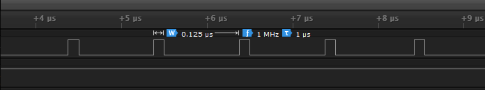

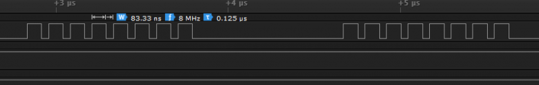

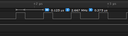

не дождался когда человек наконец проверит. потестил коды и заодно свой китайский лог. анализатор

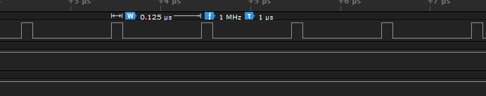

1 вариант: 1,043 мгц
2 вариант: 1 мгц. все таки запись PORTB = 1<<3 быстрее работает чем PORTB |= 1<<3, хоть и кто то говорит менее правильная
ввобще поразительно что пауза между импульсами такая огромная, хз что там компилятор накомпилировал

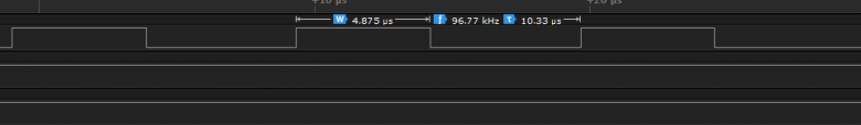

3 вариант: digitalWrite. все и так знали что эта функция медленная

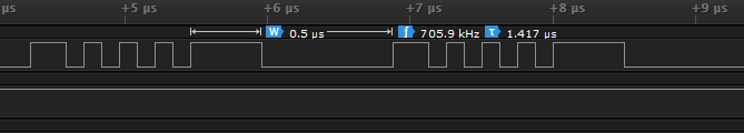

4 вариант: более чем в 2.5 раза быстрее. хотя это таже функция из которой просто выкинул "лишнее"

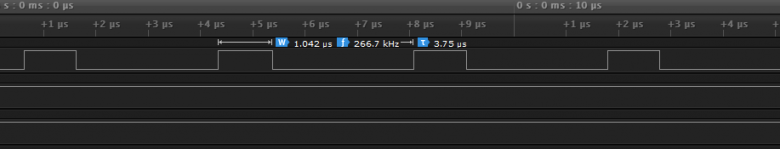

5. вариант. тут все сложнее
это 13 пин, clock. все таки промежуток между посылками большой, при том что данные не подготавливаются, они уже готовы и мк "больше вообще ничего не делает" )))
data 11 пин. не вдавался в подробности spi, но но длинная еденица в конце предполагаю означает конец посылки
к 2 варианту провел допольнительные экспрерименты:
#define PIN   11
#define PIN_On          PORTB = 1<<3
#define PIN_Off         PORTB = 0<<3
void setup(){
  pinMode(PIN, OUTPUT);
void loop(){
  PIN_On;
  PIN_Off;
  PIN_On;
  PIN_Off;
  PIN_On;
  PIN_Off;
  PIN_On;
  PIN_Off;
  PIN_On;
  PIN_Off;
  PIN_On;
  PIN_Off;
  PIN_On;
  PIN_Off;
  PIN_On;
  PIN_Off;
8мгц. как клок у spi с минимальным делителем

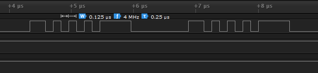

захотелось еще эксперимента, так ли void loop безобиден. внутри ядра кажется есть записть в которой loop крутится внутри while(1) или что то вроде
#define PIN   11
void setup(){
void loop(){
  while(1){
    PIN_On;
    PIN_Off;
4 мгц. из этого следует если в коде выполняется много операций и требуется быстродействие имеет смысл поставить while(1) внутри лупа, хотя я всегда считал что по скорости они почти одинаково выполняются, потому что даже в ядре похожая запись

SU-27-16
SU-27-16 аватар
Зарегистрирован: 13.08.2012
jeka_tm ,   почему ?
03 #define PIN_On    PORTB |=   1<<3;
04 #define PIN_Off   PORTB &= ~(1<<3);
а не
03 #define PIN_On    PORTB |=  0x08;
04 #define PIN_Off   PORTB &= ~0x08;
разве без сдвигов не будет быстрее ?
jeka_tm
jeka_tm аватар
Зарегистрирован: 19.05.2013
да нет. тоже самое
