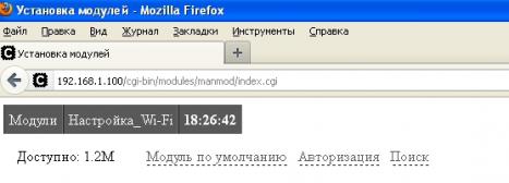

Купил MR3020. Загрузил новую прошивку. Что делать дальше непонятно.
Как дорбраться до файла конфигурации или хотя бы до файлового менеджера (проводника) ? Из меню пока не очевидно даже, как поменять IP адрес устройства. Из очевидного  - для WIFI  имя по умолчанию info@carduino.ru
дальше этого экрана пройти не удалось

carduino.ru
Зарегистрирован: 06.12.2011
Вам нужно настроить роутер для работы в Вашей сети с выходом в интернет
Для этого редактируем фаил network
vi etc/config/network
Редактируем настройки в окне редактора."i"
Для сохранения выполняем Esc --> :wq
Сделаем перезапуск сети с новыми настройками
/etc/init.d/network restart
Bottle
Зарегистрирован: 01.01.2014
carduino.ru пишет:
Чем его редактировать, если кроме этого меню ничего нет  ?
Где взять окно редактора?
Andrey_Y_Ostanovsky
Зарегистрирован: 03.12.2012
Вероятно нужен доступ через ssh или telnet...
carduino.ru
Для доступа к репозиторию нужен интернет
После того к Вы обеспечите доступ к интернет у вас появятся модули которые можно утановить
Устанавливаете модуль "Файловый менеджер", после установки модулей интернет больше не нужен
Установленные модули хранятся в роутере
В установленном модуле "Файловый менеджер"
Выберите откройте папку /www, после чего можете загружать в эту папку Ваши файлы
