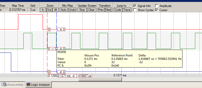

Вот фото с экрана осциллографа, и немного дополнительной информации:
Вы у себя не сможете проверить минимальный набор команд для проверки?

как будто все ровно.
давайте так попробуем:
out_cmd (0x0C);  - не обяз
out_cmd (0x18);  - не обяз
out_cmd (0xE3); - не обяз
out_cmd (0x01); - обязательно
out_cmd (0x03); - обязательно
out_cmd (0x29); - обязательно
out_cmd (0x88);
вот картинка из отладчика.

А у Вас в анализаторе, показывает реальное время? И по подключению: верхний канал идет на 3 ногу индикатора, средний на 3 и нижний на 7 ?
vladimir_62
Зарегистрирован: 18.01.2019
3 - ddat; 4 - dclk; 7 - dres.  сверху вниз. время реальное

Какова цена деления временной шкалы? Или длительность клока. Попробую тупо подогнать под Вашу картинку.
vladimir_62
растянул картинку.
цена = 2 us; t clk=1.4
svm
Зарегистрирован: 06.11.2016
Спасбо.  Да анализатор это вещь. После часа примерной подгонки картинки с него и ослика железка завелась.
Причем оказалось ,что от длительности ничего не зависит. Начинает работать от 1 мкс и скорее всего дальше ограничено разумными пределами.

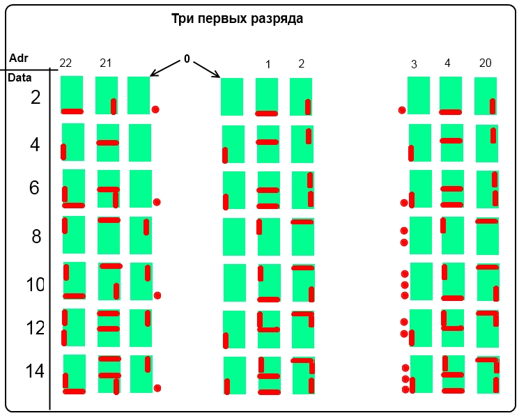

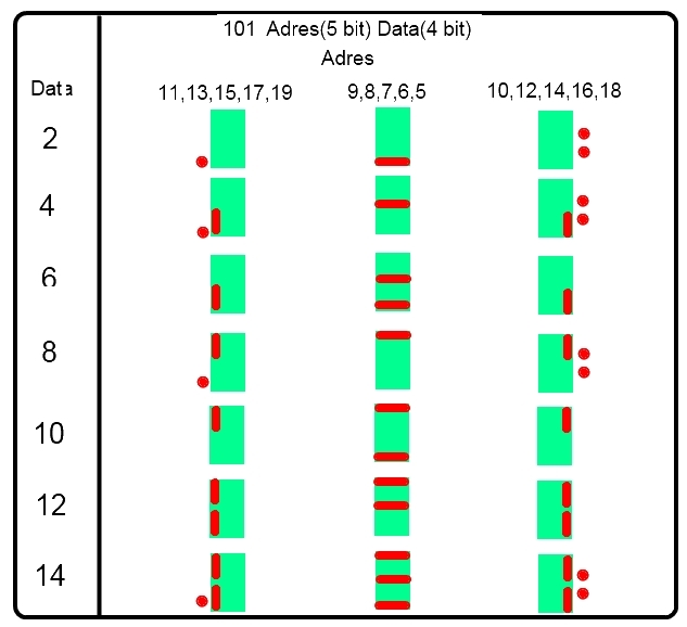

Ок! Но это на досуге. Просидел часа полтора, тупо тыкая кнопкой изменения адреса, и записывая результат в тетрадку в линейку (в клеточку не оказалось). Для пяти левых разрядов проблем нет. С точками тоже. Там все просто. Данные для левых сегментов имеют два варианта без точки и с точкой. И если нужна точка перед этим разрядом, то данные посылаемые в ячейку памяти увеличиваем на два, и все. С первыми тремя разрядами пока не разбирался. Пока приведу в порядок бумажки, а то и забыть, что там намулевано недолго.
                                   Вот окультурил адреса и данные по последним 5 разрядам:
А это три первых:
Вроде все решаемо, только подумать немного. По этим картинкам достаточно легко рисовать символы. Конечно памяти, которой у ардуинки и так немнрго, откусит. Но с другой стороны если дисплеи можно взять за бутылку пива, то игра стоит свеч.
А насчет первых трех разрядов, можно сказать только одно - те кто их проектировал, явно курили что-то крутое.

с первыми 3-я согласен (озвучивал ранее), особенно первые 2 - шедевр. в остальном примерно все одинаково как у меня, вот только где в данных 1 разряд (d0), т.е. ddat
d3 d2 d1 d0 =0001
первые три  - напрашивается идея использовать бы "чтение-модификация-запись", но нет вывода RD. возможно он есть в одном из 2-х неиспользуемых выводах дисплея...
другой вариант - образ памяти индикатора размещать в памяти процессора, с ней манипулировать как душе угодно и все сливать в дисплей одной командой с начальным адресом "0". инкремент адреса дисплей умеет делать сам.

Он никакой роли не играет, если я посылаю в ячейку памяти "0" или "1", результат одинаков - все сегменты гаснут. То-же эффект если "2" и "3", загораются сегменты согласно картинкам. Вот пример вывода цифр .
Первый параметр - адрес ячейки, второй - данные. Третий -всегда еденица, он указывает сколько раз отослать данные (для чего-то был в исходной бибпиотеке, позже вырежу).
Правда текст для ардуино ИДЕ, но он элементарный и там все понятно. Написан тупо в лоб.

  // Очистить память
    void clear_all();
// зажечь в разряде (razr) цифру (dat) , запятая отделяет (dot) последних знаков,dd двоеточие
void OUT(int razr,int dat,int dot,int dd);
    void Ton_2();

byte pos[8][3]={
11,9,10,    //   0 разряд
13,8,12,    //
15,7,14,    //
17,6,16,    //
19,5,18,    //
3,4,20,     //   5
0,1, 2,     //   6
22,21,0     //   7 разряд
byte simv[30][3]={// знакогенератор 1-х пяти разрядов
12,10,12,   //0
0,0,12,     //1
4,14,8,     //2
0,14,12,    //3
8,4,12,     //4
8,14,4,     //5
12,14,4,    //6
0,8,12,     //7
12,14,12,   //8
8,14,12,    //9
//  5-6 разряды
4,10,14,    //0
0,0,6,      //1
4,6,12,     //2
0,6,14,     //3
0,12,6,     //4
0,14,10,    //5
4,14,10,    //6
0,0,14,     //7
4,14,14,    //8
0,14,14,    //9
//     7 разряд
8,12,8,     //0 неполноценный болше похож на значек градуса
0,2,8,      //1
6,12,8,     //2
2,14,8,     //3
8,6,8,      //4
10,14,0,    //5
14,14,0,    //6
0,10,8,     //7
14,14,8,    //8
10,14,8,    //9

void ELVES::writeBits(uint8_t data, uint8_t cnt)
  for (register uint8_t i = 0; i < cnt; i++, data <<= 1)
  pinMode(_DATA_pin, OUTPUT);
  digitalWrite(_RW_pin, LOW);
   delayMicroseconds(25);//  после клика
    switch (cnt)
      case 4:
        digitalWrite(_DATA_pin, data & 0x8 ? HIGH : LOW);
      case 5:
        digitalWrite(_DATA_pin, data & 0x10 ? HIGH : LOW);
      case 8:
        digitalWrite(_DATA_pin, data & 0x80 ? HIGH : LOW);
     delayMicroseconds(25);// Длительность данных
    digitalWrite(_RW_pin, HIGH);
     delayMicroseconds(25); // длительность клика
void ELVES::sendCommand(uint8_t cmd)
  TAKE_CS();
   digitalWrite(_DATA_pin, HIGH);
   digitalWrite(_RW_pin, HIGH);//
   digitalWrite(_RW_pin, LOW);//
   digitalWrite(_DATA_pin, LOW);
  ELVES::writeBits(cmd, 8);
  RELEASE_CS();

void ELVES::OUT(int razr,int dat,int dot,int dd)        //разряд,число,количество знаков после запятой
{  int d=0;
int k=0;
   if (razr==dot-1)d=2;                   //Ставим точку
   if (razr==dd)k=2;
   if (razr>4)dat=dat+10;                 //Если разряд больше 4 переключаемся на 2 знакогенератор
   if (razr==7)dat=dat+10;                //Если разряд равен  7 переключаемся на 3 знакогенератор
   write_c(pos[razr][0],(simv[dat][0])+d,1);    //+2 точка перед цифрой
   write_c(pos[razr][1],simv[dat][1],1);//
   write_c(pos[razr][2],(simv[dat][2])+k,1);    //+2 - двоеточие после и точка после 7 разр

 { 0, 0, 0},                //X
 { 0b1100, 0b0110, 0b1000}, //Y
 { 0, 0, 0}, //Z
 { 0b0000, 0b1010, 0b1100}, //[
 { 0, 0, 0}, //
 { 0b1100, 0b1010, 0b0000}, //]
 { 0b0000, 0b1000, 0b0000}, //^
 { 0b0000, 0b0010, 0b0000}, //_
