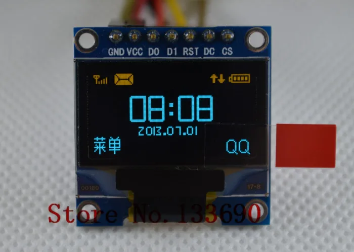

на дефолтовом примере: c:\Program Files (x86)\Arduino\libraries\Adafruit_SSD1306\examples\ssd1306_128x64_i2c\ssd1306_128x64_i2c.ino
несколько штук снизу шевилились и раз даже весь экран ровным засветился ... ща сколько разных примеров не перебираю - всё одна картинка .. статична. Меняется ли "картинка" после перезапуска чт- то не пойму .. помоему одинаковая
А он точно I2C? Чёт не похоже, ног слишком много, похоже что на SPI залочен, там чёт выпаивать надо, ищите, у меня был нормальный с 4 ногами, он точно на IIC лотится, или адрес по IIC определился?
А этот пример попробуйте

Не будем дожидаться товарища топикстартера, по интерфейсу его дивайс такой:
То есть SPI, не знаю где товарищ его достал но штука редкая и желанная (кадров на 120 в секунду способна при оптимизации)
И подключать понятно используя соотв. библиотеки
P.S. "OLED LCD". Дичайший лингвистический штамп родом из китайских онлайн торговых площадок, взаимоисключающие параграфы. Это как "двухтактный электроскутер"
Нахрена ж их аж 120. И от того что в него загрузить картинку 120 раз его кадровая развертка не ускорится до 120Гц. Так что 3Д с активными очками тоже не получится ;)
Ценность девайса в другом, в отличии от i2c собрата, из этого можна вычитывать изображение. Что обеспечивает возможность без шума и пыли прорисовывать отдельновзятый пиксель.
На али их валом, но пошти в 2 раза дороже i2c-шных.
Непонял с чего Вы это решили и какой в этом смысл? Глаз не успеет увидеть, экран не успеет отрисовать. Часики перерисовывать 2 раза в сек. чтоб мигало в секундном ритме, графики всякий просто удобней строить если можно выводить точку поверх вычитаного с экрана(но в общем то и без этого можна).
... не знаю нужны ли мне эти 120fps? возможно конечно я поторопился но что есть - то есть :) на счёт редкости не знаю, он был взят по описанию как I2C , а оказался вот такой .. а т.к знаток я ещё тот :) а ютуб наполнен подключениеми именно I2C экранов .. то руководствуясь этими табличками перепаял перемычки и подключил. Было 4SPI
адрес 0x3C .. поймал сканером. И вот в результате имеем звёздное небо .. :) возможно это и красиво :) но хотлось бы более приземленной картинки :)

Нипахоже ниразу. Тогда бы адресовать экран не выходило бы и никогда не менялось бы.
кстати да, автор, дай пожалуйста фото ног читабельное, потом пойдёт конкретика
Попробуйте код и библиотеку, что выше, 100% рабочая
На картинке oled SPI, а в скетче SDA
Внатуре ))). Ну то мелочи ;) Питани правильно подано, и даже не 220. )))))
Первый попавшийся гайд по SPI OLED
...в этом и красота, часики и графики всяческие топят сотни кадров в секунду, в зависимости от обьёма перерисовки
Да, экранчик такой как на фото BRUTUS
Ну так теперь есть кино?
P.S. СПС за табличку по интерфейсам, возможно переделаю свой на spi
P.P.S. Скорость имеет значение в анимации, топорная прокрутка и переходы не особо эстетичное дело

если ткнуть "-" в RST - экран гаснет и больше не загорается. но если после этого нажать ресет .. то изображение появляется но его с каждым новым кадром кособенит. когда может ровно стартануть, а когда сразу криво начинается. т.е. цифры по экрану гуляют сами по себе в скетче просто прибавляется цифра. Если ресетить просто так - звездное небо не пропадает
пришел чисто I2C экранчик .. он работает как надо ... а этот видимо надо пробовать возвращать на 4spi ... может хоть там заработает
