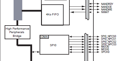

Доброго времени суток.
Тоже сижу ищу ожки от SPI и не догоняю малость ...
Согласно ДШ все просто ЗАМЕЧАТЕЛЬНО, но на практике полная непонятка
И так ... вот тут все зачечательно 4 линии для каждого устройства ( NSCS 0-3 )
далее тоже вроде как ясно

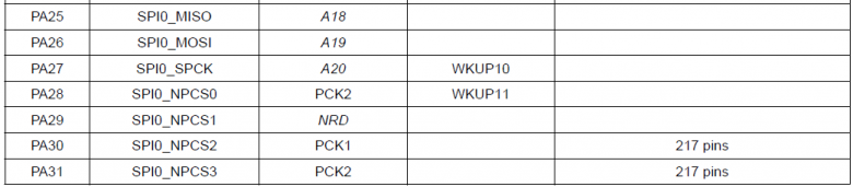

но если вы будете искать ножки PA30 и PA31 ( в распиновке 144-пиновой микросхемы ) эти ноги отсутствуют!!!
Может они просто обзываюся по другому???
Угу. Там эти ноги там :) их нужно паралелить . Под рукой нет компа.

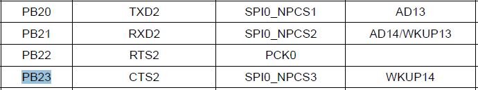

Согласно ЭТОЙ диаграмме распиновки:
Их 3 всего и должно быть.
На стр 51 ДШ вот такая табличка. Вот и нашлась ножка CS3
Вот и разобрались :)
