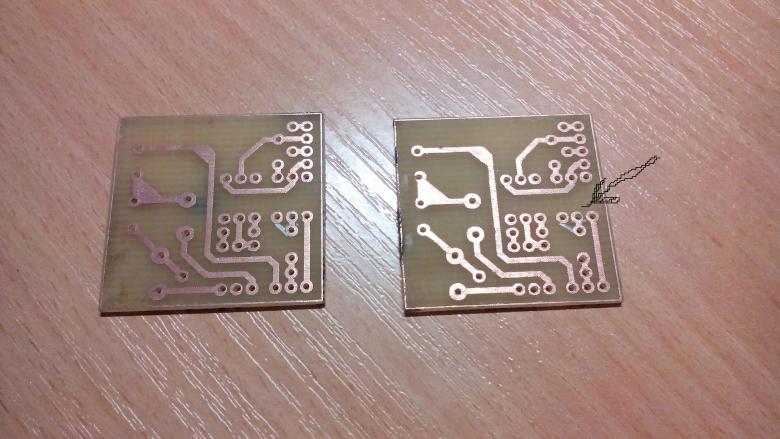

2. Плату я изготавливал по так называемой технологии ЛУТ. Но мною были внесены некоторые конструктивные изменения отвечающие моим запросам. Мне хотелось сделать плату максимально компактно и при этом, что она вставлялась в Breadboard, для отладки:
Схему я рисовал посредствам программы: Sprint layout 5.0.(кому нужен исходник платы, стучите в Л.С. либо на почту.)
Получилось как то, так:
Трафарет печатал на лазерном принтере Canon, на фото бумаге.
И в реале:
Обратите внимание, что в месте показанным стрелкой, ошибка, но в изображении сверху этой ошибки уже нет.

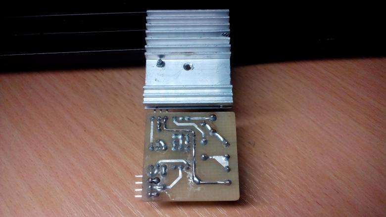

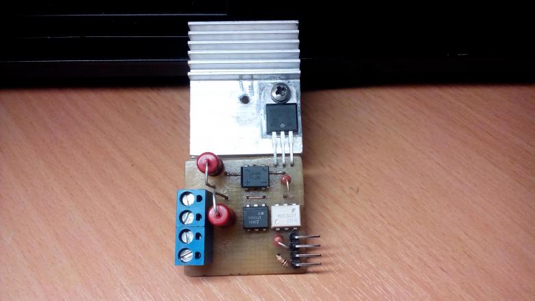

Ну и конечно, готовое устройство:
Пришлось внести некоторые аппаратные изменения:
1. Я использовал симистор BTA24-600
2. Резисторы предложенные автором 30кОм 0.5 Вт значительно грелись и были заменены на 27кОм 1 Вт, теперь при работе платы они терпимо грееются.
3. Пришлось усилить силовые дорожки на плате, идущие к семистру, тоже грелись.
Обкатка:
1. Данный семистор держит ток до 24ампер, но в реальности радиатор находиться в комфортной температуре, в работе платы до 1кВт.
2. Плавность регулирования приятно удивляет.
Минусы:
Иногда при включении и выключении платы дисплей типа LSD1602 сходит с ума. Я связываю это с помехами, исходящими от семистра, и близком расположении плата---дисплей. Разнести их дальше друг от друга я не пробовал.
Итог:
Устр-во комвортно регулирует нагрузку ~220в\1кВт. Но если честно для меня этого маловато, в планах использовать семистор BTA41-600 и увеличеть радиатор. Для этого придется переделать плату т.к. шаг ног у теристров разный.

Автору. Есть несколько коментариев по вашей (из статьи) схеме.
- резисторы 27к можно заменить на 51к или даже выше если подбирать под конкретную оптопару. В моих схемах стоят резисторы smd 1206 51к, не греются
- резистор 1к в цепи управления симистора великоват. Посмотрите даташит на свой симистор. Обычно для BT/BTA ставят 270-330 ом. Это может быть причиной неполного открытия симистора и это ведет к чрезмерному нагреву. Я недавно поставил терморегулятор для конвектора 1квт и применил BT139 у которого максимум всего 16А, а радиатор в моем случае меньше. Нагрев приемлемый. Тестировал и на 2квт, там ваш радиатор бы уже справился, а мой греется больше положенного, хоть и ниже критичного
- в цепи симистора у вас отсутствует цепь снаббера (snubber), посмотрите в даташит на оптосимистор, там как правило ставится RC цепочка 39 ом и 10нф. Без этой цепи у вас может быть самопроизвольное открытие симистора даже на малоиндуктивной нагрузке. Что тоже можетбыть причиной перегрева, а часто ведет и к пробою по напряжению. Отсутствие снаббера в том числе ведет к большим помехам
