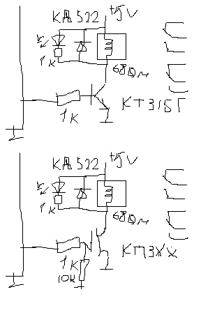

jfd
Зарегистрирован: 28.11.2014
да, вы правы. но вышло как в "смотрю в книгу вижу фигу". запутался, всех запутал. сейчас вроде разобрался, собрав сначала на макетной плате. все жужжит и работает.
всем спасибо за помощь.
пс. осталось программную часть "отшлифовать" %)
StrangerM
Зарегистрирован: 02.11.2013
А зачем второй диод с сопротивлением? И почему индуктивность в омах? Если уж омы, то схему замещения обмотки с сопротивлюхой хорошо бы нарисовать. Так, для плезиру. Заодно сопротивлюхой зашунтировать б-э, сами понимаете... Нет, правда, зачем второй диод с сопротивлением?
Datak
Зарегистрирован: 09.10.2014
Штоб сиял, очевидно. Стрелочки же там. Кривенькие такие, правда, но есть, да.
StrangerM
Еперный баобаб. И правда. Блеск.
