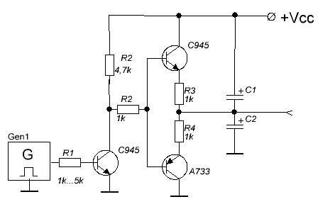

По-моему применение конденсаторов емкостью выше 1мкф ничего принципиально менять не будет. Только будет повышаться время реакции на изменение скважности.
Немного доработанная схема с исправлением некоторых ошибок и применением других элементов в качестве полевиков, доступных в продаже. Емкость конденсаторов в некоторых случаях важна, поскольку существуют приводы довольно критичные к наличию пульсаций но входе.
Эксперементально именно с такого номинала начинается стабильность по пульсациям. Наиболее близкий номинал 470 мКф. Что касается одна емкость или 2... с двумя более плавная характеристика на выходе, так же экспериментально... объяснимо, поскольку эти 2 конденсатора, подключенные последовательно сглаживают пульсации (среднечастотные) подаваемого питания , хотя есть конечно отрицательные моменты... Когда все вот так простенько, результат соответствующий.
я бы не стал сильно менять значение резистора, так как входной ток в приводах колеблется от 50 микроампер до 2,5 миллиампера(практические замеры), в связи с этим можно получить не совсем универсальный вариант по линейности и стабильности выходной характеристики

Вообще то мы говорили о резисторе.... через который происходит заряд конденсатора и его значении в реальной модели без пульсаций и больших нагрухок на БП. При простеньких расчетах ...максимальный ток проходящий через него при данных номиналах 10 миллиампер. При нагрузке в 2,5 ма уже получаем искажение линейности. Транзистор то здесь каким боком? При увеличении номинала резистора получим уменьшение зарядного тока и большие искажения, при уменьшении номинала получим большее потребление всей этой кострукции.

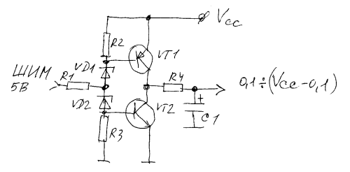

Кстати, можно и на обычных транзиcторах сделать такую-же схему, как в #52. Транзиторы любые, хоть кт315/кт361 :) Вот набросал:
Отличие от мосфетов в основном в том, что кремнивые отъедают чуть-чуть вольтажа, так что питать нужно напряжением чуть большим, (порядка на 0,6 вольта) чем ожидается max с выхода.
dimax, если делать на биполярниках то лучше включать их по схеме ОЭ, а не ОК как у Вас. По Вашей схеме на выходе напряжение будет от 0.6В до Vcc-0.6В.
Ориентировочно:
R1 -- 1-4,7 кОм
R2-R4 - 1 кОм
VD1 7-8В (напряжение стабилизации ( VD1 + VD2) >Vcc)
VD2 3.3-3.9В
Схема инвертирует сигнал. Можно впереди ещё каскад с ОЭ.
Ещё можно присмотреться к 4 8бит АЦП и 1 8бит ЦАП PCF8591 работает по I2C. Выход АЦП на ардуине 8бит, так что большее разрешение ЦАП и не нужно. Выход ЦАП PCF8591 (0-5В) на вход ОУ с R-to-R выходом для масштабирования сигнала.
Только наверное все же было бы правильнее отзеркалить верхний транзистор по горизонтальной оси, а не закручивать линии. Впрочем, это эстетика скорее. Схема рабочая, но крайне неоднозначная. Так, в частности, если подавать на вход шим большей частоты, то величину емкостей на выходе можно значительно снизить.
Очень критична к сопротивлению нагрузки. Если нагрузка сопротивлением 50ком и выше, то выходное напряжение еще будет как-то соответствовать заявленным характеристикам, но если сопротивление нагрузки уменьшить до 1 килоома, то при подаче шим-сигнала с максимальным заполнением на выходе будет только 5 вольт. Другими словами, схема обеспечивает заявленные параметры только в режиме микро-токов.
Когда нет четко поставленной технической задачи, то нет и четкого решения. Поэтому вопрос о RC-фильтре и усилителе (а м.б. активном фильтре, а может... ТЗ то нет) переваливает за 100 постов.
да где ты взял конденсаторы 370мкф не пойму
вот ряд электролитов до 100мкф.
100+220+47=367
680/2=340. неужели нельзя было допилить коэффициенты к 220 или 470мкф?
да и зачем 2 конденсатора тоже непонятно. хватило бы и одного, просто другого номинала
Подскажите номиналы транзиторов на выходе
Это два транзистора в одном корпусе.
Joiner, Ну как, управлять чипом, слать собссно данные, всё через i2c. Вполне удобно.
Понял, спасибо.
Ориентировочно:
R1 -- 1-4,7 кОм
R2-R4 - 1 кОм
VD2 3.3-3.9В

Сделал схему из поста №19.
И уменя почему то на выходе минимум 4,7В? Максимум 10в.
Там у верхнего мосфета перепутаны местами сток и исток.
У автора то заработало.
и что. у меня тоже одна схема работала, а на схеме я нарисовал неправильно
ххххххххххххххххххххххххххххххххххххххххххххххххххххххххххххххххххх
Это вот так надо?
да
