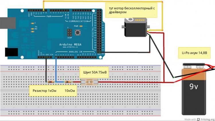

Ток вообще не получится. А напряжение с таким делителем можно, если включите опорный источник на 1.1В, в противном случае вы получите очень большую погрешность.
Шунт должен стоять в разрыве минусового провода рядом с батареей, а провод на аналоговый вход должен быть подключен к шунту со стороны противоположной от батареи.
мне ток в основном 20-40А макс 50А мерять, напряжение 14-15В
Есть датчики на 50А

В том то и дело, что если вешать шунт на минусовой провод и выводить его на А1, то при большом токе(50А) у вас упадет 75мВ (Если шунт такой же, как на схеме), но чем вы будите мерить такое напряжение?
Разрядность АЦП ардуины 10 бит. Следовательно при опорном напряжении в 5В имеем соотношение 1 отсчет = 5/1024=4,9 мВ. Таким образом если мерить токи 20 А, то получаем напряжение на шунте:
U = 0.075x20/50 = 30 мВ , а это примерно на АЦП будет 6. При токе 40 А имеем значение 12. Все это я говорю к тому, что вы при диапазоне 1024 отсчетов вы используете лишь маленький диапазон в 100 раз меньший. То есть на один отсчет у вас выходит ток примерно 3А
Дело можно улучшить если подать 3.3 В в качестве опорного, но в реальности это не сильно улучшит ситуацию.
Если ставить шунт с большим падением напряжения, то естественно это будет влиять на двигатель, да и греться он будет.

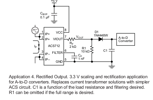

решал кто нибудь задачу измерения переменного тока этим датчиком acs712?
у него значения скачать в плюс и минус от VCC/2
как построить измерение, чтобы иметь переменный ток?
Судя по описаниям - вычисляется среднее квадратичное значение за время большее, чем период колебания переменного тока. Ссылки я где-то на форуме оставлял... Вот определить направление переменного тока с ним, похоже, не получится...
мне не понятно как гарантировано делать усреднение за полный период колебаний в сети. читаю даташит чтобы понять сколько времени уходит на одну конвертацию, наверно надо делать обработчик прерываний по завершении конвертаций и дальше аккумулировать столько значений сколько покрывают полный период
используйте таймер... настроили на 10мс или 20мс...пока работает таймер оцифровываем сигнал и складываем в массив.... по отсечки времени вырубаем ацп, считаем всю математику. Если считаете среднее квадратическое значение, то начала запуска оцифровки нас особо не колышет.
главное чтобы как можо точнее в преиод измерений уложилось целое количество съемов с ацп(точнее результат будет)
если считать среднее без учета знака то как раз и получим среднее значение на синусоиде, если правильно понимаю то умножив его на 0.707 получим действующее значение. Но в такой логике критично делать замер за полные периоды.
В даташите есть пример для АЦП "App.4. Rectified output". На выходе получится DCout ~ ACin.
Только непонятно - на чем будет разряжаться конденсатор интегрирующей цепочки, если все резисторы отрезаны от него диодом? Через сопротивление измерителя?
а как быть с током? ток нужен вообще ппц
рисунок можете нарисовать?) можно в пейнте ток подпишите)
Как то так:
На пине А0 измеряем напряжение питания, на А1 ток
UPD: по цене не очень 100р(шунт) против 450р(acs75x) и месяца ожиданий
Есть датчики на 50А
Чем хорош датчик тока, тем, что он развязан гальванически от силовой части и выдает на выходе весь диапазон (5В) при максимуме тока.

т.е. надо схемку нормальную делать. В даташите есть пример для АЦП "App.4. Reciefid output". На выходе получиться DCout ~ ACin.
схему видел)) но я уже свою собрал, хочу решить программно
вообще то да... задолбается разряжаться кондер, у АВРа входное на АЦП поядка 100МОм
