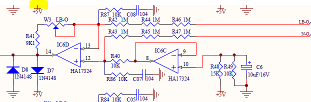

Добрый день всем, прошу помощи вот в каком вопросе, Собрал на макетке я вот такую схему
подал на 3 входа по 220 вольт и настроил делители напряжения, получив на выходе примерно по 1.2 вольта,
Подключил к осцелографу все в норме!
Потом я к одному из входов подключил ЛАТР
и получилось вот что если U1 = U2 = U3 то на всех выходах мы имеем примерно по 1.2 вольта
Но если С помощью ЛАТРа уменьшить одно из напряжений примерно до 180 вольт и меньше, напряжение на выходе не падает ниже 0.8 вольт.

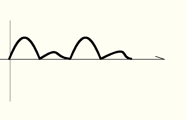

А на осцилографе подключенному к выходу на котором мы получаем 0.8 вольт я увидел вот такую форму сигнала
Если разорвать обвязку земли на схеме то данное явление пропадает!!
Подскажите почему это происходит и как с этим бороться!

Если не секрет для чего такая схемотехника?
DimaP.
Зарегистрирован: 21.04.2013
Да пытался сделать 3 фазный вольтметр!!! цифровую часть готова, а вот с алоговой проблема!!
Rednaxela
Зарегистрирован: 26.08.2013
А зачем так сложно, просто по одному диоду и делителю на двух резисторах на каждую фазу и далее на входы контроллера (среднеквадратическое 5В как опорное).  Вот Вам напряжение на каждой фазе.
Общий - от нижнего резистора делителя на GND.

на работу дойду, гляну схему 3Ф стабилизатора. Как там сделано
На сколько помню, там просто 3 канала измерения U и датчик обрыва фазы на кондерах.
дома нашел... давай мыло, скину схему

   Попробуйте изменять ЛАТРом напряжение и в других каналах (поочерёдно). Возмжно проблема только в данном канале?
Далее. Вы планируете контролировать реальное трёхфазное напряжение именно с такой гальванической развязкой или это тренировочный макет (что бы не стукнуло током)?

нет проблема общая для всех каналов!!
Хотел использовать в реальном устройстве! но на других форумах дидный мост все хают за его не прецизионность!! хотя когда 1 фазу я мерил, получалось точность менее 1%. я считаю это достаточно неплохо!  но при изменении температуры наверняка напряжение плавало в диапазоне 3 вольт! Но это опять же "я так Думаю"

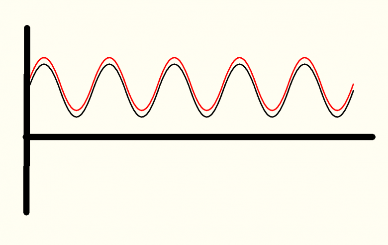

спасибо большое схему посмотрел!! вроде все понятно!!!ОУ применен аналог LM324. единственно в чем вопрос, в протеусе эта схема моделируется идеально и все вроде хорошо! но вот при реальном ее воплощении получается синусоида вида
т.е одна на другую накладывается, Это наверное происходит из за большого Uсм lm324.

ну там есть подстроечный резистор в ОС ОУ
единственное что (я хз почему), если поменять HA17324 на LM324(вроде как аналог), железка начинает работать нестабильно. В др схемах, где ОУ LM324 входные сопротивления порядка 2 х 300к в каждом плече

та вроде делитель, но в той схеме чо я те скинул используют HA17324. И там в плечах сопротивление полуучается под 3МОм(2.85), в ОС 8к2 , для LM324 китайские братья в плечах берту 2х300кОм и обратная свзяь в ОУ 2.8К и  опорное напряжение 2В подается через 2.8к.
Просто сам столкнулся с проблемой: при ремонте стабилизатора тупо поменял HA17324 на LM324, вроде как аналоги. В результате стабилизатор начинает через случайный момент времени показывать неправильное напряжение, ну и клинет его :)
Я сам не электронщик, но думаю это связано как то с входным сопротивлением ОУ.

это врядли т.к входное сопративление ОУ измеряется если не гигаомами то сотнями мегом, а вот проблема с lm324 непонятная, если ставишь по 600 килоом в плече то получается напряжение на выходе выше нормы при достижении Uвх примерно 150 вольт.
Вообщем я попробую собрать схему на прецизионных ОУ и посмотрим что получится из этого всего!

а в обратной связи меняешь сопротивления, там по 2.8к надо ставить

собрал схему сегодня
подключил к осцелографа, нормальная синусоида поднятая 2 вольта и при подаче пременного напряжения изменяется в пределах вольта
как только подключил к устройству и попробовал покрутить ЛАТРом получается
ЛАТР  (V)       Индикатор(V)
0                              39
50                            60
100                          97
200                          200
220                          218
240                          238
250                          243
вот незнаю в чем дело((

Michal
Michal аватар
Зарегистрирован: 26.04.2013
мне кажется на мусор похоже в аналоговой части
а ОУ какой поставили?
DimaP.
MCP617 вроде как специально для измерительных приборов заточен!
Да может и мусор, а почему тогда напряжение стабильно, не плавает.
Michal
Michal аватар
мож это тот случай чо я выше описывал(где вместо HA17324 порставил lm324). Там тож все нормально измеряет, но иногда проскакивает такой же мусор и железка начинает жестко переключать обмотки :)
DimaP.
Вот с одной проблемой врод бы разобрался в каде небольшой косяк был
в обработке массива, переберались элементы с 0 по 198 , а в ISR я сохранял в массив с 1 по 199 и поэтому в нулевом адресе хранился 0 и вычитая из него подьем на вольта мы получали вот погрешность большую!
но точности все равно пока никакой Помех наверное аналоговая чать ловит много!
