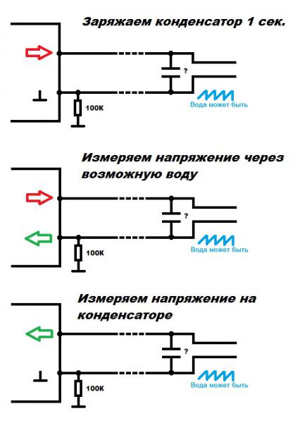

А что если сначала подать напряжение, подождать допустим секунду, сменить выход на вход и через analogRead проверить сколько, если допустим больше 500, то все хорошо, если 0 ну или меньше 500, то обрыв, вот и всё? Только как в это же время замерять сопротивление (хотя это тот же analogRead), наверно надо использовать не одну ножку как вход, выход, а две, одну вход, другую выход, и все равно что-то не соображу, надо как-то потом уже подать на одну линию напряжение, а на другой замерять, вместо земли...
Вот набросал, только не знаю получится или нет...
Смысл в чем, заряжаем конденсатор, затем сразу же проверяем есть ли напряжение на проводах, если есть - то значит вода, потом проверяем напряжение уже на конденсаторе, если есть значит нет обрыва, если нет, значит обрыв, еще бы короткое замыкание определить, хотя впринципе все равно сигнализировать в любом случае...
Также, на второй картинке, если вода будет, то конденсатор может разрядиться через нее и тогда не знаю какие показания будут... И вообще через сколько накроется микроконтроллер от такого частого дерганья ножками...
Как думаете прокатит такое или что изменить?

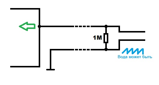

Всё-таки думаю вряд ли на пользу пойдет частая смена состояния порта вход-выход и вариант trembo неплохой, только для расширения диапазона АЦП я подумал нижний резистор сделать на 1МОм, а верхний внутренний подтягивающий 100К, получается что-то такое:
Кто как думает, нормальный вариант? Единственное, при коротком замыкании через внутренний резистор будет течь ток 50мА (при 5В), не сгорит ли резистор или вообще микроконтроллер или он на это расчитан?
Решил внешний подтягивающий резистор использовать, спокойнее:
Попровал схему, выяснилось, что при питании от сети если прикоснуться к среднему проводу (тот что в МК идет) то показания скачут в больших пределах, прочитал, что надо конденсатор поставить, только не понял куда лучше, между плюсом и средним проводом или землей и средний проводом, и какого номинала (как расчитать), и полярный или бесполярный, посоветуйте, пожалуйста. Также, где резистор 1М планируется до 5 таких резисторов, типа несколько датчиков, то есть общее сопротивление будет от 1М до 200К.
Не сгорит ли стабилизатор напряжения ардуины, если в верхнее плечо, параллельно резистору 100К я поставлю конденсатор 1мКф ~220В ленточный (других не нашел) и при этом провода датчика будут замкнуты, таким образом получится короткое замыкание + и - стабилизатора конденсатором на несколько мс пока он заряжается?
