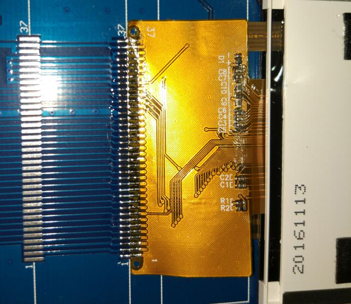

На шлейфе потом переставили перемычку с R2 на R1 ( IM0 c GND на +3.3v ) для перевода его с 16бит на 8бит . Была снова протестирована UTFT (16/8бит) и теперь Adafruit (ему необходим 8ми битный режим). Была взята либа Адафруит (для 8ми бит а не SPI) https://yadi.sk/d/G1wGU8CumLxEZ пример

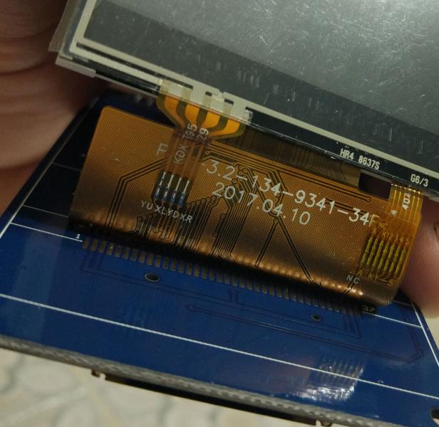

1) как отодрать экран, он просто приклеен? отрывать экран от пластиковой рамки или вместе с пластиковой рамкой;
2) можно чуток подробней про Пины IM0-IM3, требуется на последовательный интерфейс переключить. Судя по фото в этом варианте только на 8 бит реально переделать?
3)насколько я понимаю, на SPI ili9143 автоматически не переходит при выборе контроллера через "CS". Но при этом распайка выполнена и если вручную его заставить работать на SPI, то должно запуститься?
1) приклеен на двухсторонний скотч. Разогреть плату (не экран) феном градусов до 150 и потихоньку поднимать.
2)как лично я понял, что да только на 8 бит
3) Остальные пины для подключения флешки и тача.

Экранов таких много на форуме было. Я отодрал экран, но толку мало. Доступа к контроллеру нет. Надо либо сам экран дальше расковырять, для доступа к телу контроллера ILI. Или схему шлейфа.

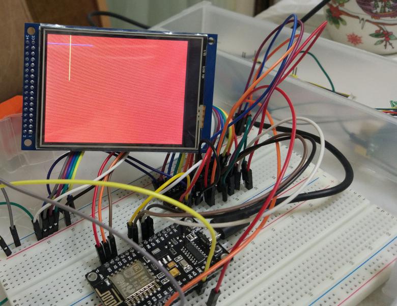

ESP266+ЖК на ili9341 16-bit
Пока тестовый вариант, задействовал 6 ног контроллера и два сдвиговых регистра. Позже попробую сократить количество ног контроллера до 4-х. Добавив счетчик или еще один регистр. Окончательный вариант подключения опубликую.

Библиотеки использую только SPI адаптированная под ESP8266.
Функции передачи данных, инициализации и рисования - пока самописные.

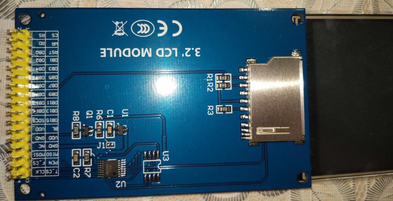

Судя по тому что на плате установлены двунаправленные порты этот шилд можно запустить с помощью библиотеки UTFT.
Всем привет!Тоже не пойму каквставить здесь изображение На днях получил с али вот такую аурдину и дисплей Никак не пому как правильно ее вставить Всавлял так со сторон разьема питания +3,3 на +3,в +5 вольт на + 5 вольт GND на GND ну и дальше по цепочке С другой стороны LCD_2 на вывод 2 аурдино и выше по цепочке в сторону усб разьема Ни ни накакие действия дисплей не реагирует горит немного только подсветка Вводил и программу для этого дисплея и примеры с урдино -Диод RX мигает а дисплей нулями Я аурдиноист только 3 дня может что не так сделал но сильно кажется что что то с дисплеем не так- ни на какие действия не реагирует ПОМОГИТЕ ПОЖАЛУЙСТА!!! http://www.cqham.ru/forum/attachment.php?attachmentid=267172&d=1500569844
Вот еще ссылка на фото http://www.cqham.ru/forum/attachment.php?attachmentid=267173&d=1500569917

может и я не туда смотрю,но я просил с распиновкой разобраться
на самом дисплеи никакие вывода не подписаны и это меня убивает
я вот такое только нагуглил , вопрос правильно ли

Это распиновка совпадающая с распределением пинов в библиотеке UTFT на mega2560.

если кому надо вот схемы на этот шилд и либы для STM и C51 https://yadi.sk/d/sOkpTV6nmLxeU

Хочу дисплей перевести с 16 бит на 8 бит и судя по даташиту надо изменить IMO с 1 на 0, а по тексту у вас наоборот - это особенность дисплея?
Запустил этот дисплей на stm32f103 arduino ide (не устраивала скорость отрисовки) с помощью библиотеки 8 битной, но на экране только синие цвета (оттенки), а с библиотекой 16 бит дисплей не запускается, если кому интересно общаюсь с создателем портированой библиотеки 16 бит http://www.stm32duino.com/viewtopic.php?p=36142&sid=08ab1a785fc9c48e14a541e55ded9c68#p36142
- это особенность шлейфа.
и как при 16битах? STM32 против arduino mega . быстрее стало одно рисование? (у меня железо то есть, но нет времени проверить.)
а что вы сделали чтоб дисплей физически переключить на 8бит? разные шлейфы - по разному, а иногда и вообще невозможно - когда у самого стекла впритык на шлейфе закорочены все IM.
все верно сказал
речь шла о ili9341, в даташите чтобы с 16бит на 8бит надо IM0 с 0(GND) в 1(+3.3в) при условии что IM3 сидит на +3.3в .

Короче надо отклеить от платы дисплей и посмотреть как используются конфигурационные пины.

Можно подробнее про переделку:
Заранее спасибо за помощь.
Из прочитанного на разных форумах, как я понял, SPI реализация зависит от производителя, если он ее предусмотрел то будет, либо с паяльником делать франкенштейна.

я цепляю к ESP8266, количество ножек сильно огранично.
Странно, но получилось с первого раза.

ArtemRu , хорошо получилось. хоть бы схему нарисовали и скетч бы привели и какие либы использовали.
А не проще 8 бит гонять по SPI используя одну hc595 , на шлейфе же есть перемычка R1R2 , можно же переставить 8 бит .
Или дисп переведенный на 8 бит можно подключить напрямую к ESP8266 как здесь cbm80amiga https://youtu.be/aquHkKU-PNk , можете также сообразить. Полагаю бибилиотека Adafruit взята за основу. Хотя есть и UTFT для esp8266 https://github.com/gnulabis/UTFT-ESP8266 , http://usemodj.com/2016/03/21/esp8266-utft-320x240-lcd-display-arduino-code/
