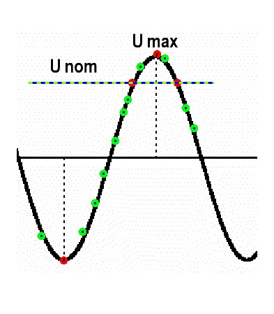

hugoboss317
Зарегистрирован: 21.03.2013
Вот смотрите
Нужный нам ток это номинальный, а замерить мы можем гже угодно (зелёные точки). Усредняй-неусредняй, а даже примерно точных значений не получится.
И я не нашёл ниодного примера где это учитывается. Вот и думаю, что что то упускаю.
gregoryl
Зарегистрирован: 09.09.2013
Вы не можете за один раз получить действующее значение.
Нужно читать в течении периодна ( или полупериода ) а потом среднеквадратичное :-)
jeka_tm
jeka_tm аватар
Зарегистрирован: 19.05.2013
так точки не любые же нужны, а красные. вы же не постоянку измеряете
а чтобы их найти нужны остальные. их и нужно отбрасывать. делаете какое то количество замеров, минимум 1 период, заоплняете массив, находите минимумы и максимумы
находите амплитуду обрабатываете. остальные вам не нужны
hugoboss317
Ага, значит мысли у нас одинаковые. В большннстве примеров я этого не просматриваю. Замеряют 10 или 100 раз, а потом просто находят среднее значение. Я пробовал замерять только первый четвертьпериуд, когда ток идёт на "наростание" и оставлять для вывода максимальное (с предварительным расчётом действующего),

jeka_tm
jeka_tm аватар
значение нулевого тока вы знаете? просто не пойму почему у вас i_zerro постоянно уменьшается
не убирая например шумы просто делаете постоянные измерения. нашли максимум записали в переменную. дальше измеряете нашли минимум записали. (max-min)/(2*sqrt(2)) получите действующее значение
если в точках min и max записать время текущее можно и частоту посчитать
лучше запоминать например 5 периодов чтобы избавится от мусора. посчитать среднее. график вам не нужен, поэтому просто запомнить 5 максмумов и 5 минимумов. посчитать ток. если какая то точка измеренного резко выбивается из значений остальных ее не учитывать и посчитать среднее. просто иголки не редкость

hugoboss317
Ну в общем так и есть. Вроде что то получилось. Нужно поймать максимум и минимум, вывысти ноль а вотом само значение. Дальше путём несложних расчётов получил кофициент 3,90625 (точнее 0,0390625), но для получения сотых ампера умножаю на 3,91, печатаю делённое на 100 ну и т.д. Даже немного удивился когда подключил ещё мультиметр и разница на 9 амперах составляла 0,03 - 0,04 А. Это терпимо. На постоянке не пробовал, и почему получается сразу действующее значение так и не разобрался.
jeka_tm
jeka_tm аватар
можете картинку и алгоритм попроще написать. не пойму до конца. вроде вы вначале делаете как надо, а потом уже нашли коэффициент и в конце у вас сразу действующее значение
SU-27-16
SU-27-16 аватар
Зарегистрирован: 13.08.2012
если верить, что характеристика датчика линейная во всём диапазоне, то всё выглядит так :
- тока нет - Ардуина выдаст 511
- нафильтровали из кучи замеров 1 макс и 1 мин ( при линейной характеристике датчика достаточно одно )
- Ардуина для макс даёт, например, 911, а при мин 111
- считаем амплитуду положитПолуПерида = ( 911 - 511 ) *5 / 1024 = 1,953 V
- считаем амплитуду отрицПолуПерида = ( 111 - 511 ) *5 / 1024 = -1,953 V
из даташита чувствительность датчика, например, 102 mV / A ( значение с потолка !!!!!!!!!!!! )
- считаем ток через датчик = 1,953 V / 102 mV / A = 1,953 / 0,102 A = 19,147 A
если свести всё в одну строку то = ( 911 - 511 ) * 5 / 1024 / 0,102 = ( 911 - 511 ) * 0,047870..... = 19,147 A
нууууу, и потом на 0,707.....
если точка ноль датчика смещена от 2,5 V или положительная часть характеристики отличается от отрицательной - датчик использовать можно, но только через калибровку его ( не очень сложный процесс )
