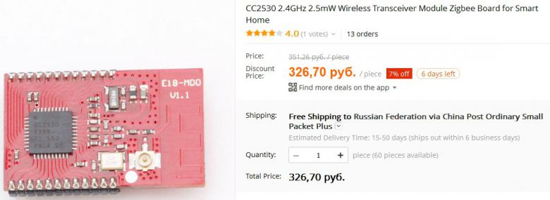

Я не особо против готовых ZigBee решений, т.к. согласен, что там есть много своих плюсов, но нахожу цену в 1000 руб за модуль все-таки высоковатой. С другой стороны, на каких-то конретных моделях свет клином не сошелся и можно попробовать поискать варианты подешевле. Я сейчас бегло прошелся поиском по али и почти сразу нашел CC2530 подешевле:
Что-там с качеством заранее сказать невозможно, но вряд ли китайцы так уж радикально ухитрились испортить референсный дизайн.
но аналоги есть в России, сопоставимы по цене: MBee-2.4-3.0. Стоят 500-600 руб., если брать от 10 штук. В отличии от али, на них гарантия есть и прошивки различные доступны, не надо самому вникать.

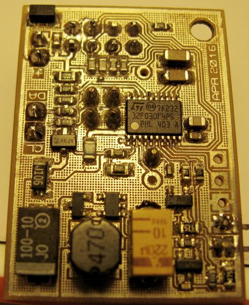

Обе проблемы для себя решил изготовлением своей платы, с правильной разводкой антенны, с заказом чипов из проверенного места. Плата получилась вот такая (распиновка под про-мини попсовая конечно, но учитывая популярность самой про-мини решил сделать как на ней):
Решая одни проблемы, вы, похоже, наплодили новых. Объясните, зачем вы антенну закрыли маской, ухудшив тем самым ее характеристики? Зачем аж два LDO на плате, которая имеет очевидный прицел на использование с батарейным питанием? Чтобы батарейки почаще менять? И было бы интересно взглянуть на схему, т.к. есть еще кое-какие не очень хорошие подозрения.

Антенна закрыта маской, т.к. это общепринятая практика. В небезызвестном документе (из которого здесь уже приводились выкладки), например, на всех фото плат антенна покрыта маской. Тут скорее нужно задать вопрос китайским коллегам почему они этого не сделали на своих nrf модулях. Делается это для того, чтобы при нанесении финишного покрытия печатной платы не изменялась толщина дорожек антенны, что меняет её характеристики.
Использование двух LDO - практика показала, что это удачное решение, особенно при питании не от батарей, а от средней поршивости миниатюрных блоков питания. Потребление их порядка 1мкА.
Схема перед запуском в серию немного изменена (относительно этой платы). Расскажите ваши не очень хрошие подозрения.

Что-то вы как-то сразу в критику, зачем же так... Я же вроде как в местных баталиях и не участвовал пока :)
А сами нордики не стали ей следовать по какой причине, как думаете?
Это нордиковский модуль из evaluation kit-а.
Кого бы интересовало их собственное потребление, когда принцип их действия -- сбрасывание всего "лишнего" напряжения в тепло? У вас на плате подписано "bat+" и "bat-", что довольно недвусмысленно указывает на тип источника и это никакие не "миниатюрные блоки питания". Если кому-нибудь придет в голову туда и подключить эту самую "bat", то в конечном результате запросто может оказаться, что большая часть ее емкости пойдет на увеличение энтропии вселенной, т.е. на бесцельный разогрев, а время автономной работы вместо нескольких лет составит несколько недель, а может и дней.
Я не вижу подтягивающих резисторов на интерфейсе NRF24. Вам известно, в каком состоянии окажется трансивер, если МК задумает уйти в глубокий сон?

a5021 пишет:
Кого бы интересовало их собственное потребление, когда принцип их действия -- сбрасывание всего "лишнего" напряжения в тепло??
Ох... Прочитайте это ещё раз и подумайте что вы написали. Скидывание напряжения... Количество тепла конечно же колоссально зависит от количества стабилизаторов, а не от суммарной нагрузки, читай суммарных потерь мощности на тепло в этих самых стабилизаторах.
a5021 пишет:
Да известно, т.к. это написано в даташите на микроконтроллер, но для этого нужно уметь читать.

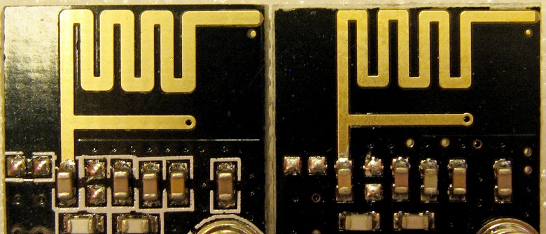

Приехали сегодня из Китая очередные модули NRF24L01. Конструкция антенны на них отличается от тех, над которыми я ставил эксперименты ранее.
Слева модуль из предыдущего заказа, справа приехавший сегодня. На новых модулях можно видеть отсутствие шелка (надписей и рисунков белой краской). Китайцы таким образом сэкономили несколько копеек. Примечательно, что на копеешном шелке сэкономили, а на более доростоящем покрытии иммерсионным золотом экономить не стали. Продвинутых изобретателей-конструторов этот факт мог бы и насторожить.
Поставил новые модули туда, где до этого стояли старые и понаблюдал за их работой. Каких либо различий обнаружить не удалось. Что старые, что новые работают одинаково, вяжутся друг с другом без проблем в любых комбинациях. Звучавшие здесь обвинения, что китайцы делают антенны неправильно, на данный момент не нашли своего подтверждения.

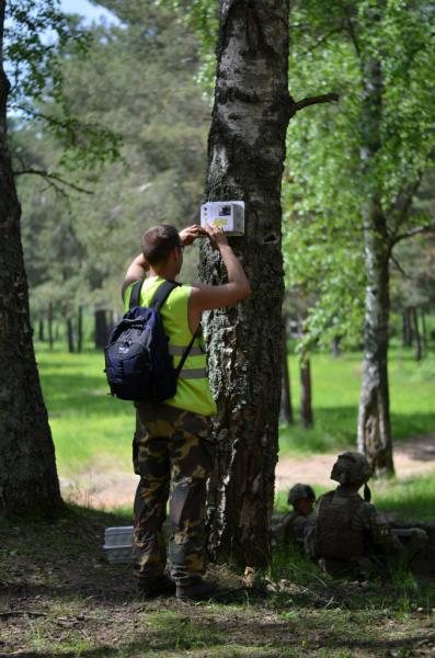

Мы разворачивали систему в лесу, но антенны размещали на деревьях. Дальность связи была до 5 км.

Сам метеодатчик у меня сделан на STM32F030:
Тут экономика такая: МК - 30руб, вся прочая мелочь еще рублей на 20, ну и NRF24 все те же 50 руб. Итого, опять сто рублей. Только здесь уже 12 бит быстрого АЦП, который МК сам умеет включать только на время измерений, что очень благотворно сказывается на потреблении, 32кб флеша, операции с использованием DMA и прочие удобства, навроде, быстрых вычислений.
После реальных испытаний, не-энергоэффективная серия F030 мне показалась весьма энергоэффективной, Высокая производительность и продвинутая периферия позволяют держать большую часть времени ядро в режиме сна даже во время фазы активных измерений.

Вот так это выглядело :
