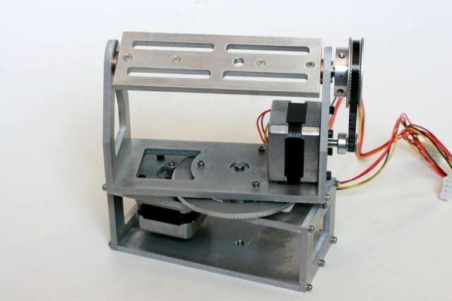

Slider
Как делал бы я
Станина
1шт ходовые nema 17 http://ru.aliexpress.com/item/5pcs-4-lead-Nema17-Stepper-Motor-42-motor-Nema-17-motor-42BYGH-1-7A-17HS4401-motor/1500927219.html
2 стальных стержня 8 мм http://ru.aliexpress.com/item/2pcs-3D-printer-rod-shaft-WCS-8mm-linear-shaft-L300mm-chrome-plated-linear-motion-guide-rail/1840299309.html
4 подшипника скольжения http://ru.aliexpress.com/item/Free-Shipping-10pcs-lot-LM8UU-8mm-8x15x24mm-Linear-Ball-Bearing-Bush-Bushing-8mmx15mmx24mm/1813016768.html
2 на концах хомуты со струбцинами (лист аллюминия погнуть посверлить болтами собрать 1 день)
1 колеса http://ru.aliexpress.com/item/Free-Shipping-2Pcs-20-GT2-6-GT2-Pulley-And-2m-GT2-6mm-Open-GT2-Belt-for/1525190534.html
1 одно колесо сразу насажено на крепкий nema 17 http://ru.aliexpress.com/item/Free-Shipping-2Pcs-20-GT2-6-GT2-Pulley-And-2m-GT2-6mm-Open-GT2-Belt-for/1525190534.html
1 ремень http://ru.aliexpress.com/item/Free-Shipping-2Pcs-20-GT2-6-GT2-Pulley-And-2m-GT2-6mm-Open-GT2-Belt-for/1525190534.html
Суппорт
Если камера подвешена можно попробовать справится SERVO машинками  в противном случае полноценный суппорт на два nema 17 с шестеренками
http://ru.aliexpress.com/item/Free-Shipping-1set-2-DOF-Short-Pan-And-Tilt-Servos-Bracket-Sensor-Mount-Kit-For-Robot/1645845615.html
Электроника
драйвер самы дешевый способный сразу микрошагать (а не1.8 градуса это много)
http://ru.aliexpress.com/item/5pcs-lot-Reprap-Stepper-Driver-A4988-Stepper-Motor-Driver-Module-with-Heatsink-Free-Shipping-Dropshipping/1564545203.html
макетка http://ru.aliexpress.com/item/Protoshield-Proto-Prototype-Shield-DIY-KIT-for-Arduino-Mega-1280-2560-R1-R2-R3/1517682157.html
мозги http://ru.aliexpress.com/item/Free-shiping-MEGA-2560-R3-ATmega2560-AVR-USB-board-free-USB-cable-ATMEGA2560-atmega16u2/1725141922.html
управление http://ru.aliexpress.com/item/Free-Shipping-LCD-Keypad-Shield-LCD1602-Module-Display-For-arduino-ATMEGA168-ATMEGA328-ATMEGA2560-ATMEGA1280-UNO-blue/1732234458.html
Все. Вроде в 100$ легко укладываемся. Надо с суппортом подумать только поподробней.
Собственно что-то подобное сейчас творю. Электроника уже работает. Надо подумать над дизайнерским изыском корпусным, ручками, подстветками. А пока отдыхаю и 3-ий час флужу.
P.S. я тут подумал. Точней посмотрел на мою механику. С драйвером с микрошагом я вот такое кудесил под камеру. На ура. Щас фотку попробу ф темноте следать. Шаговик был 17 вольтовый из принтера струного на 12 вольтах сразу через дравер с микрошагом шагал.
Вот проект с камерами отложил пока. Драйвера сверху сразу в микрошаге перемычками загнаны. На правом NEMA 17  плавности не хватило. А левй паяльником выплавил из принтера с шестеренкой на ура на тоже эелектронике.

ключевое слово шестеренка
тискаем фоточку http://arduino.ru/sites/default/files/resize/u7793/shesterenki-240x135.jpg
vvadim
Зарегистрирован: 23.05.2012
на фоточке нифига разобрать не возможно.
если хочется использовать кучу шестерёнок, то напоримся на люфты и биения ( при самопале), что тоже даёт плачевный результат.
это не чпу, это ВИДЕОСЪЁМКА!   тут другие требования
