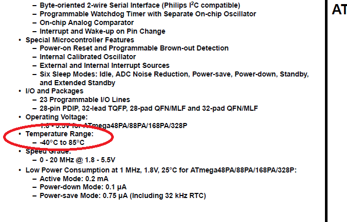

А кто нибудь эксплуатировал Ардуино зимой на улице в морозы ?

 Собственно появилась такая необходимость, вот думаю, термоящик какой придумывать или так обойдется ?

О... спасибо!
Однако работоспособность системы определяет слабейший компонент
Может у кого есть опыт эксплуатации ?

Этим слабейшим компонентом может стать питание (аккумуляторное)

Так что вам мешает проверить? Холодильник дома имеется?

Питание от сети
maksim пишет:
Спасибо за мысль, попробую

если говорить про температурный режим ардуины, то я бы обратил внимание на две вещи - качество изготовления и температурные режимы компонентов
atmega  даже в обычном не промышленном исполнении вполне себе отработает типичную не сибирску и не якутскую зиму, а вот с другими компонентами ардуинки все может быть значительно хуже. Если не ошибаюсь, то впервую очередь надо смотреть на электролиты
второе - качество. ардуинок полно самых разных сделанных в самых разных местах. многие из них в тепличных условиях городской квартиры могут отказать не говоря уже о более экстремальных условиях уличной работы зимой.
я бы рекомендовал вам собрать свой аналог ардуины с тщательным отбором компонентов. можно взять какой-нибуть минималистический вариант без переключателей питания и без USB согласуюших устройств - все это вам в готовом устройстве не потребуется. Если нужно будет на улице прошить - всегда можно или ISP прицепить или внешний USB<->UART преобразователь коих полно продается
Посмотрите на дизайн какой нибудь arduino pro или pro mini, из официальных они по-моему самые простые, т.е. с минимальным набором компонентов. Чем меньше компонентов тем легче собрать и подобрать их для работы в широком диапазоне температуры и влажности (про последнюю тоже не стоит забывать)
