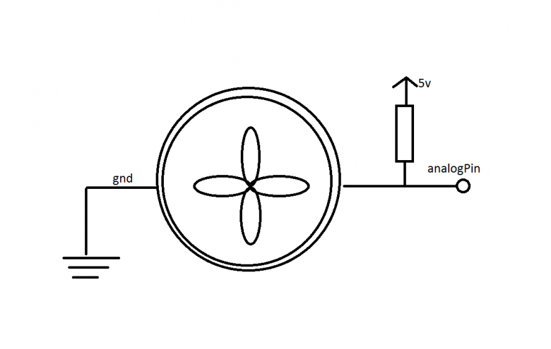

Пытался как то сделать на герконах. Провальная идея. Большой магнит не взять, т.к. большой, а маленький нужно точно устанавливать на крыльчатки. И плюс всё загаживается клеем.
Самая лучшая реализация, которой удалось добиться в данном вопросе, это просто подключить кулер как фоторезистор.
Черный провод к земле, с красного снимается ацп

Я пробовал так, посчитал что показания, снимаемые в этом случае, очень не стабильные. Попробую еще раз, какой номинал резистора взять? Или это не важно, 3 - 10 кОм?
Это резистор подтяжки. Чем больше, тем лучше. 10 - 100К Ом

alexvs пишет:
Надо поставить еще 100 Ом защитный резистор между пином МК и Вашей конструкцией.
