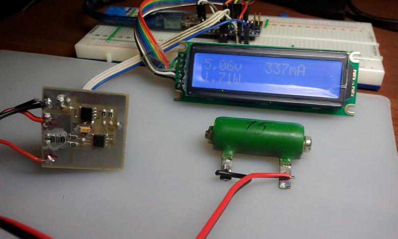

Мини-обзор монитора тока INA219 с выходом I2C
Давно хотелось использовать какое-то очень простое и при этом достаточно качественное решение для измерения тока, и вот выбор пал на микросхему от техаса INA219. Это специализированный чип для измерения тока, напряжения и мощности с выходом на шину I2C. Никакого обвеса почти не требуется, только минимум -шунт, подтяжка шины, блокировочная ёмкость. ( на фото ниже установлен ещё корпус 78L05 и дополнительный фильтр на входе) АЦП сигма-дельта 12бит, программно задаются делители входа измерения тока для напряжения на шунте 40мв,80мв,160мв,320мв, и вход измерения напряжения 16 или 32вольта. По даташиту максимальное напряжение измеряемого тока 26вольт положительной полярности. Точность около 1%, напряжение питания 3...5,5в. Один отсчёт (LSB) при измерении напряжения равен 4мв, при измерении тока -от 10мкв и больше (в зависимости он сопротивления шунта и делителя входа). Есть встроенная возможность усреднения результата (до 128 отсчётов). Девиация результатов счёта напряжения есть, но незначительная, не более (x + 4мв), а девиация при измерении тока зависит от множества параметров. В данном случае
(на фото) она была менее 1ма. Никакой программной обработки результата счёта не требуется, чип сразу выдаёт напряжение в вольтах. Входной делитель тоже не требуется, т.к. вход уже рассчитан под полную шкалу 26в по даташиту. В интернет-магазинах есть готовые шилдики от adafruit по $10 http://www.adafruit.com/products/904 , или на ту же сумму можно купить пяток микросхем на али. Я сам сделал маленькую платку для тестирования.
В инете для этого чипа можно найти 2 библиотеки под ардуино, одна от adafruit -неплохая, но в ней нет возможности что-то настроить под свои нужды, даже элементарно сопротивление шунта не изменить. И вторая, более-менее полноценная http://www.johngineer.com/blog/?p=1178, в ней уже можно почти всё настроить, правда авторы библы поленились все это описать. Выводы: данный чип удобное решение для большинства задач измерения напряжения и тока не требующих сверх высокой точности. Скетч:

Как раз такой модуль подключаю к проекту esp8266. Я написал код, а пользователь тестирует у себя. Пока не ясно почему, но ток не отображает..Напряжение выводиться отлично.
Основа кода для esp8266 - код adafruit, там все настройки находятся внутри библиотеки - вроде все ясно, есть описания настроек и несколько преднастроенных функций. Тут надо изучить хорошо даташит чтобы понять как работать с этим датчиком :)
Получилось ли запустить adafruit ?
MaksMS, если ток не отображает, то вероятно чип не получает данные в кофигурационный регистр? Впрочем я не силён пока в нюансах) Да, я и эдафрутовскую библиотеку немножко поизучал. Всё с ней работает, но просто неудобства конфигурирования вынудили сразу отказаться.. Там внутри спрятано три профиля, но ни один не понравился. Создал свой, но выяснилось что возможности усреднять результат измерения напряжения совсем не предусмотрено, хотя для тока это возможно. А во второй библиотеке всё вынесено, хотя тоже есть свои странности. Меня ещё очень заинтересовала программа для конфигурирования этого чипа, которую можно скачать с сайта. Только вопрос через чего его подключить к компу, в описании предлагается использовать специальный отладочный модуль, который в свою очередь подключается в юсб-порт компа. Но наверняка ведь можно какой-то переходник USB-I2C использовать т.к. судя по картинкам модуль определяется как обычное USB HID устройство.
Да вот пока не знаю где там косяк, буду рыть дальше. все же напряжение выводит.. а ток - ноль.
MaksMS, наверное всё таки что-то с калибровкой у вас, как раз для вывода напряжения она не нужна, а вот для тока -нужна. Напрашивается перед выводом тока прочесть регистр 0x05 (калибровка) , если там ноль -то логично что выводит 0.
Да, уже нашел ошибку в функции записи в регистр. Спасибо :)

на что влияют макс напряжение и ток в настройке, да инапряжение шунта. это напряжение на шунте при максимальном напряжении и токе?
jeka_tm, я уже детали стал подзабывать, но кажется макс. измеряемое напряжение действительно ни на что не влияет. Там 2 варианта допустимы 16 или 32. Ток и напряжение шунта -да, максимальные. Причём напряжение шунта ставятся не от балды, а выбирается из нескольких вариантов по даташиту.

Получил шунт 200А 75мВ
Начал эксперименты ......
вопросы есть ,как правильно выставить параметры чтоб более-менее правильно считывало:
monitor.configure(0, 3, 11, 11, 7);
// (range, gain, bus_adc, shunt_adc, mode)
#include <OneWire.h> #include <DallasTemperature.h> #include <Wire.h> #include <INA219.h> INA219 monitor; char incomingByte; int analogInput = 0; float vout = 0.0; float vin = 0.0; float R1 = 100000.0; float R2 = 10000.0; int value = 0; OneWire OW_tempa(9); OneWire OW_tempb(10); OneWire OW_tempc(11); DallasTemperature tempa(&OW_tempa); DallasTemperature tempb(&OW_tempb); DallasTemperature tempc(&OW_tempc); DeviceAddress tempaAddress, tempbAddress, tempcAddress; void setup(void){ Serial.begin(9600); monitor.begin(64); //i2c address monitor.configure(0, 3, 11, 11, 7); // (range, gain, bus_adc, shunt_adc, mode) // range = 1 (0-32V bus voltage range) // gain = 3 (1/8 gain - 320mV range) // bus adc = 3 (12-bit, single sample, 532uS conversion time) // shunt adc = 3 (12-bit, single sample, 532uS conversion time) // mode = 7 (continuous conversion) // test shunt = 115mm of 22AWG solid copper = 0.3 Ohms monitor.calibrate(0.15, 0.075, 16, 50); //R_шунта, напряж_шунта, макcнапряж, максток pinMode(analogInput,INPUT); tempa.begin(); tempb.begin(); tempc.begin(); } void loop(void){ { Serial.println("******************"); Serial.print("raw shunt voltage: "); Serial.println(monitor.shuntVoltageRaw()); Serial.print("raw bus voltage: "); Serial.println(monitor.busVoltageRaw()); Serial.println("--"); Serial.print("shunt voltage: "); Serial.print(monitor.shuntVoltage(), 4); Serial.println(" mV"); Serial.print("shunt current: "); Serial.print(monitor.shuntCurrent() * 1000, 4); Serial.println(" mA"); Serial.print("bus power: "); Serial.print(monitor.busPower() * 1000, 4); Serial.println(" mW"); Serial.println(" "); Serial.println(" "); } value = analogRead(analogInput); vout = (value*5.0)/1024.0; vin = vout/(R2/(R1+R2)); if(vin<0.09){ vin = 0.0; } tempa.requestTemperatures(); delay(700); Serial.print("<InDoor:"); if ( !tempa.getAddress(tempaAddress,0)){ Serial.print("0"); }else{ Serial.print(tempa.getTempCByIndex(0),1); } Serial.println(">"); tempb.requestTemperatures(); delay(700); Serial.print("<OutDoor:"); if ( !tempb.getAddress(tempbAddress,0)){ Serial.print("0"); }else{ Serial.print(tempb.getTempCByIndex(0),1); } Serial.println(">"); tempc.requestTemperatures(); delay(700); Serial.print("<Engine:"); if ( !tempc.getAddress(tempcAddress,0)){ Serial.print("0"); }else{ Serial.print(tempc.getTempCByIndex(0),1); } Serial.println(">"); delay(700); Serial.print("<busvoltage:"); Serial.print(monitor.busVoltage(), 4); Serial.println(">"); Serial.print("<Voltage:"); Serial.print(vin,2); Serial.println(">"); for(int i = 0; i < 100; i++); }пока на планшет выводятся показания 3-х датчиков и напряжение борт. сети через делитель и с собственно с INA.
наблюдаю интересный момент ,пока мотор не запущен все показывает боле-менее правильно,стоит завестись показания тока
уходят в минус и почемуто и скачут в больших пределах ,напряжение норм показывает ,что может быть не так ?
Serg-Zmuh, у вас что, сопротивление шунта 0,15 Ом ? Оно бы на 200 амперах засветилось бы как лампочка.
да втом то и дело что я не знаю какое там сопротивление ,мультиметр показывает 0.01
точного мультиметра у меня нету
я в настройках выставлял 0.01- так показания еще больше загоняют

например напряжение в сети автомобиля, возьмем макс напряжение 16В, и макс ток 15А. получается
monitor.configure(0.005, 0.075, 16, 15)

Что определить? Всё определено -75 мВ. Четвёртое - максимальный ток в нагрузке.
monitor.configure(0, 2, 11, 11, 7); а тут вообще не понял что изменять разжуй пожалуйста )
Разжёвано в скетче из шапки топика. Вам нужно такие параметры: 1,1,15,15,7 что соответствует настройкам:
( до 32 вольт), (±80mV), (128 сэмплов),(128 сэмплов), (Shunt and Bus, Continuous)

Serg-Zmuh, откуда эта цифра 0.005 ???? От балды? От балды вам измерение 15 ампер. Прочитайте наконец закон Ома и рассчитайте сопротивление.
Провода от шунта до входа INA - сантиметров 5 максимум, иначе наловите помех.

Serg-Zmuh, У меня уже нет сил комментировать это культурными словами. Поэтому пишу в последний раз. Посмотрите коммент #38 от jeka_tm внимательно. Он написал какой он использовал шунт, он написал ВАМ формулу по которой он рассчитывал. Так за каким извините хреном вы вставляете его полученное значение в свой скетч?
0,000375 0,075 16 200
