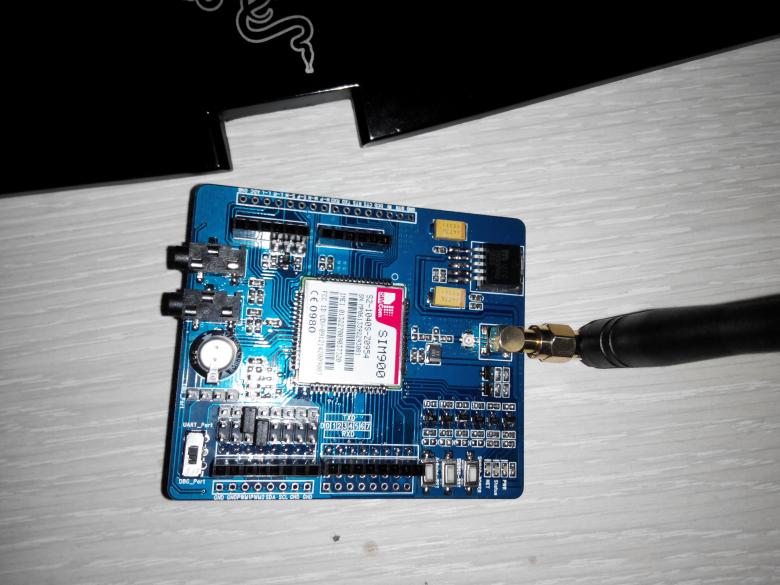

Заливаю на UNO скетч:

Потом подсоединяю IComSat 1.1 SIM900, загорается кнопка PWR, иногда мигает. Включаю терминал, через некоторое время тест валится со словами
Trying to force the baud-rate to 9600
ERROR: SIM900 doesn't answer. Check power and serial pins in GSM.cpp
status=IDLE
Сим-карта от лайф. Прошу помочь.
Life23
Зарегистрирован: 10.08.2013
Нет ответа от шилда.
Вам же так и написали: "Check power and serial pins in GSM.cpp"
Проверяйте настройки пинов в файле GSM.cpp с TX RX вашего шилда. и правильно ли стоят перемычки?
и кстати, светик "Power" не должен мигать! он постоянно горит! че-то у вас с питанием. где-то просадка по напряжению.

Перемычки соединил так:В файле GSM.CPP пробовал использовать оба варианта для пинов TX и RX:

Светодиод pwr  сейчас постоянно горит, остальные - нет.
Life23
так а кнопочку "Sim900-POWER" вы жмете перед запуском? Зеленая "Status" то же должна гореть! "PWR" - это значит что питание есть. а что модуль запущен - отвечает светик "status".
и попробуете менять местами пины 2-3 на оборот 3-2. или перемычками.
кстати, модуль можно запускать програмно с помощью 9-го пина.
UPD: В своей теме http://arduino.ru/forum/programmirovanie/pomogite-novichku-dopisat-kod?page=2 в посте 126 я описывал, что у меня была проблема с шилдом не работал переключатель "UART-Port - DBG-Port". Я отказался от перемычек. и просто подключился к TXD и RXD на прямую к чипу SIM900.
Посмотрел последнее ваше видео. у вас так и на включился шилд. зеленый светик так и не загорелся..
конечно он вам и не ответит ничего..

Зарегистрирован: 21.03.2014
gsm шилд потребляет порядка 2 ампер. Проверяйте питание. От усб точно работать не будет. Проверено.

Народ, подскажите.
Попробовал пример из этого поста: http://arduino.ru/forum/programmirovanie/pomogite-novichku-dopisat-kod?page=5#comment-40099
Железо: Arduino Leonardo + Шилд sim900.
Одел, загрузил скетч по ссылке выше.
Немного упростил его чтобы он сразу отсылал сообщение (но не больше 4-х), так как кнопки нет.
Потом я подаю на него питание и он ничсего не шлет.
Когда я запускаю его с зажатой кнопкой PWRKEY на шилде, он загружается и присылает мне смс. То есть инициализируется и отсылает шилд корректно все. Если выткнуть из сети и снова воткнуть - смс не шлется.
Собственно, вопрос: за каким лешим надо жать кнопку? И как обойти это, если я на автомат все поставлю, то что, мне после каждого пропадания электричества ресетить его с зажатой кнопкой?
На шилде два светодиода. Один красный pwr и один зеленый net. Никаких 'status' нет. NET моргает, когда он в сети, я так понимаю... Но если включить прибор без зажатой pwrkey, то он не будет гореть и соотв. отсылать смс.
Binnimo
Зарегистрирован: 02.11.2012
когда то давно нарыл на офф сайте, программный запуск. Попробовал - все работает.
pinMode(13,OUTPUT);
  pinMode(9,OUTPUT);
  digitalWrite(9,LOW);
  digitalWrite(9,HIGH);
  delay(2000);
  delay(3000);

Jek
Зарегистрирован: 05.01.2014
Artemiy пишет:
Это на многих шилдах так сделано.
Вот тут есть решение: http://arduino.ru/forum/apparatnye-voprosy/gsm-shield-atk-sim900a-pomogite-s-dokumentatsiei
