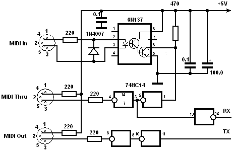

Схема MIDI (используется только фрагмент MIDI In - RX):
В "моем" случае DreamBlaster подключается к макетке, на которой установлены 100 мкФ + 0.1 мкФ по питанию и по 7500 пФ на каждый выходной канал - на землю (на выходе DreamBlaster последовательно стоит 220 Ом).
При отладка вся обвязка была разделена на 3 блока: питание, MIDI, аудиовыход.
Соответственно, все варианты комбинаций соответствующих фрагментов "родной" интерфкейсной платы от Serdaco и мои платы (а также лабораторный БП). Перебирались все комбинации, однако, учитывая, что проблемы наблюдаются уже в комбинации "родная" плата через 20 см dupont, ни одного варианта без проблем обнаружить не удалось.

2. Блок MIDI разъемов (с оптроном и триггерами Шмитта),
где земля в разъеме на триггер шмитта?
ВН пишет:
На фото слева направо (MIDI-плата - на заднем плане):
1. NC.
2. Земля (коричневый провод).
3.RX (зеленый провод).
4.TX (не подключен).
5.+5V (красный провод).

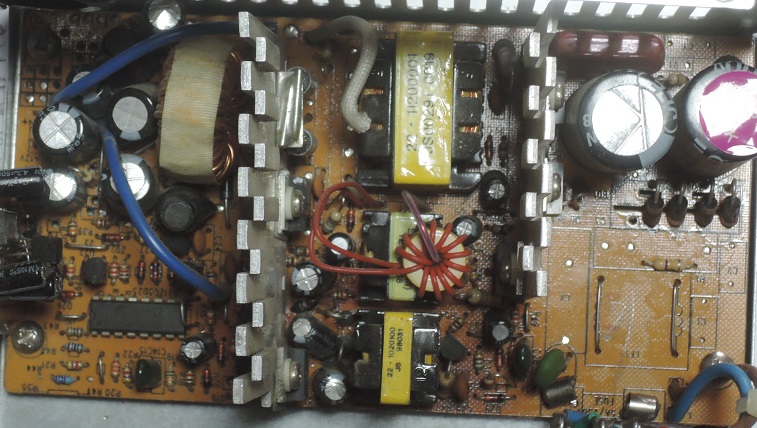

Порылся еще раз в закромах. Наконец, обнаружил, куда я засунул неисправный БП.
Там два колечка диаметрами около 12 и 25 мм. Я так понимаю, мне нужно первое? Но оно тоже цветное. Есть еще какие-то намоточные детали прямоугольной формы в количестве 3 штуки (разных), я так понимаю, они мне сейчас не нужны?
PS. Заменил фото. На предыдущем был только фрагмент платы БП. Сейчас сообразил, что речь, вероятно, шла о дросселе, который должен был быть впаян в правом нижнем углу платы, но - увы.
Выяснилось, что осциллограф тоже полностью не устраняет проблему, хотя и значительно уменьшает ее время.
PS. Взял все-таки упоминавшееся выше желтое колечко, намотал на него 56 витков в два провода 0.4. Впаял в цепь питания. Жду. Первые несколько минут проблема не проявлялась.
PPS. Кстати, экран (фольгу) нужно подключать к цифровой земле или к аналоговой?

andriano пишет:
Да, верно! т.е. у этого бп вообще фильтр помех по входу "оптимизирован" в ноль.
ВН
Зарегистрирован: 25.02.2016
andriano пишет:
как говорится, "на безрыбье и -26 рыба"
-26 это марка материала желто-белого кольца

...у этого бп вообще фильтр помех по входу "оптимизирован" в ноль.
Да, а как раз под "оптимизированным" фильтром видны остатки взорвавшегося предохранителя. Казалось бы, какая связь...

Я то ориентировался на странности с подключением осцила и хиромантией, т.е. где в общем было очевидно, что возникает еще путь  утечки на землю/ сеть.
Синфазная помеха возникает в ибп за счет просачивания высоковольтных импульсов ключа через межвитковую емкость трансформатора во вторичные цепи. Межвитковая емкость обычно порядка десятки пик, т.е. импульсы на ней дифференцируются, получаются очень короткими, но могут иметь весьма большую амплитуду.
Синфазный дроссель ставится на входе ибп  как для подавления собственных синфазных помех, чтобы не лезли в сеть, так и подавления помех из сети. Т.е. их генератором может быть бп подключенный к устройству или вообще какой-то совершенно сторонний бп работающий в той же сети.
В ибп претендующих на повышенное качество синфазный дроссель часто выполнен в виде ферритовой клипсы висящей на выходном проводе питания.
более детально можно почитать например тут

С перепугу заказал на Али следующие лоты:
https://aliexpress.ru/item/4000529539179.html
https://aliexpress.ru/item/32953305481.html
хотелось бы иметь представление, чем они отличаются, какие следует применять в цепях 5 В, а какие 220 В.

andriano пишет:
отличаются они номинальным током, индуктивность больше - ток меньше/ это все сетевые варианты, в том смысле, что повышена прочность изоляции между обмотками.
Попробуй взять такие кольца https://aliexpress.ru/item/33022002546.html по отзывам они  с проницаемостью 6К и под твою задачу похоже что будет достаточно десятка витков

ВН пишет:
Спасибо.
Но, раз ты советовал мне [сетевой] дроссель из БП, значит, будем считать, что дросселя универсальные.

andriano пишет:
в каком-то смысле - да, но тут много нюансов в применении магнитных материалов.  Сетевой синф. дроссель просто наиболее доступное решение для того, кто не занимается преобразовательной техникой, на попробовать.
