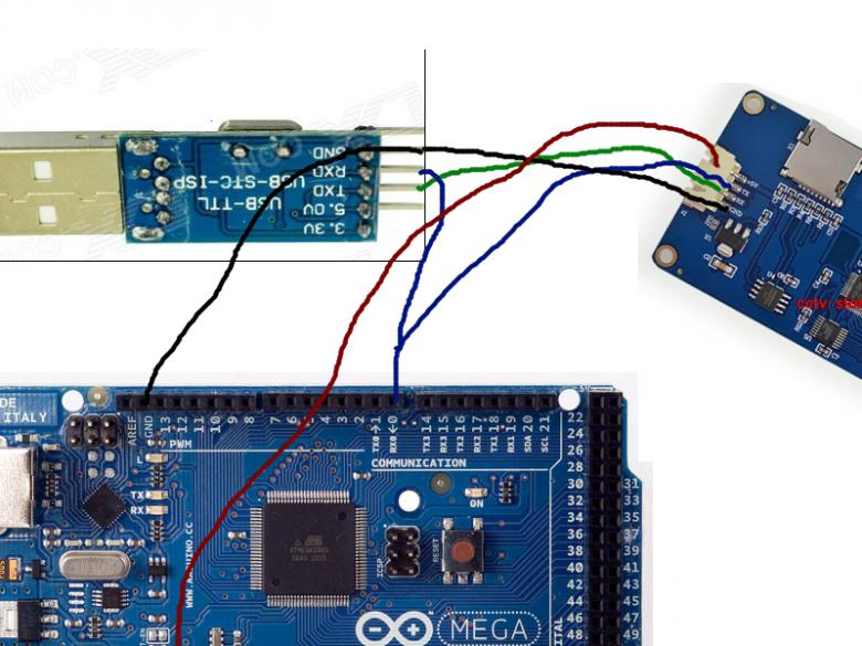

Можешь для не особо разбирающихся и не знающих английский язык рассказать как этим пользоваться? Зараннее спасибо.
mishgan
Зарегистрирован: 25.04.2014
Я так понял что схема подключения такая
Загружаю скетч в ардуино. Подключаю адаптер к компьютеру.  Подаю питание на ардуино. Жму Upload в Nextion Edition все это загружается в экран. Так?
smoki
Зарегистрирован: 24.10.2015
Там в ide можно загрузить tft через com порт вот для этого и нужен этот переходник.
mishgan
Чтото не получается. Залил скетч в сваю ардуино мега. Пытаюсь залить но программа не находит девайс
smoki
*Connect Nextion RX direct to Adapter TX
 * Connect Nextion TX to D0 on Arduino UNO
 * Connect D0 Arduino UNO to Adapter RX.
 * You can connect the GND to the Arduino and the Adapter (although usually not required)
 * GND to the Arduino.
 * Connect the Nextion screen to the 5V of the Arduino
 * The program waits at 9600 baud for data coming in. Once data is received it is stored in a
 * character Array. Once we have received 6 x 0xFF (3 at the beginning and 3 at the end), the array
 * is searched for 3 characters "TJC". If found, these are replaced with "NX" and since this is one
 * byte less, the rest of the string is move left.
 * Then the message is sent to the Editor who will recognize it. and start sending firmware at 115200
 * baud. The Arduino stops at 9600 baud and switches to 115200 baud. During reception LED pin 13
 * will start flashing once a second.
Чесно сам не пробовал меня и флешка устраивает.

*Подключите Адаптер для прямого Nextion RХ ТХ
* Nextion подключить к ТХ Д0 на Ардуино Уно
* Подключите Д0 Ардуино Уно для адаптера RХ.
При таком подключении Ардуино не нужен.
Можно к экранчику кирпич верёвочкой примотать,
результат будет одинаковый.

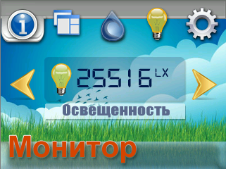

Вот чего получилось после непродолжительного знакомства с дисплеем:

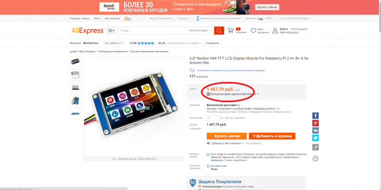

З.Ы. Имхо - отпишут, что ошиблись, или ничего не придёт, и деньги вернут по спору. Хотя да - предложение заманчивое. Я, правда, не стал кидаться - не может (и не должен) он столько стоить.
hunk_72
Зарегистрирован: 11.09.2015
Мне тоже отправили, уже радует хоть  трек номер другой.

Вот чего получилось после непродолжительных опытов:
Дисплей и вправду привлекательный ;)
З.Ы. Шрифты использовать не стал - выглядят по-уродски: это самое слабое место у Nextion, и, видимо - улучшений не предвидится, т.к. они кодируются одним пикселем - про сглаживание можно забыть. Вместо этого отрисовал в фотошопе весь нужный набор символов на нужном фоне, да сделал посадочные места для них в виде компонента "картинка". С дуины можно отправкой в порт номера нужной картинки указать, что в каком месте показывать.
alex_r61
Зарегистрирован: 20.06.2012
hunk_72 пишет:
Ну если сходить с ума, то лучше коллективно. Тоже закинул, уже отправили. Или лажа, или продавец участвовал в этом бардаке и получил дивиденты.
Кто первый получит отпишитесь.
xDriver
xDriver аватар
Зарегистрирован: 14.08.2015
Если придет, отпишу, да не придет все равно отпишу.
Да ценник уже поправили :)
