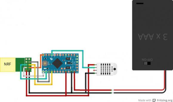

Добрый день.
Почти такаяже ситуация. Есть 3 дуины: UNO (приемник), Mega256 (передатчик) и Pro Mini (передатчик).
у Mega и Pro Mini код один и тотже:

Только Mega работает нормально, а Pro Mini ничего абсолютно не передает в эфир. Вот схема для последней:
В этой схеме менял Pro Mini на Mega - все работает. Возвращаю обратно - опять тишина.
Пробовал запитывать схему через модуль питания мекетки MB102, такой: http://www.ebay.com/itm/170886733144 на дуину подавал +5В, на NRF24L01 +3.3В с общей землей - все равно не работает.
Куда копать уже мысли кончились.

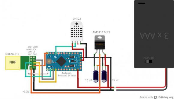

Оказывается напутал всетаки с питанием.
Та что выше схема, скорее всего будет работать только с Arduino Pro Mini 3.3V 8M (как приедет буду проверять).
Для Arduino Pro Mini 5V 16M необходимо добавить стабилизатор AMS1117-3.3 или LM1117-3.3. Вот с такой схемой работает все нормально:
