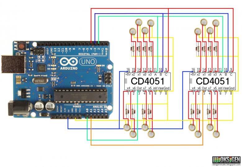

На базе Mega 2560 r3 собрал эту схему. В будущем мне нужно будет увеличить количество аналоговых каналов до 64, т.е. всего 8 мультиплексоров и 64 пиезо датчика. Но даже эта схема даёт просто ОГРОМНОЕ количество шумов. Подключил к компьютеру через кабель USB-MIDI. В итоге при срабатывании одного пьезо датчика срабатывает от 3 до 5-6 барабанов. Тема не новая, но вразумительного ответа в сети на форумах я не нашел. Подскажите, как можно решить эту проблему - может есть варианты с другими мультиплексорами?

Casdob, а как вы сделали вывод, что виноваты мультиплексоры, а не программа например? Как вы различаете в программе уровень сигнала, например уровнь шума от разговора, или удар по барабану?

Предварительно собрал 2-3 схемы просто на аналоговых выходах, без участия в них мультиплексоров. В тех случаях проблем было гараздо меньше и были решены путём небольшого корректирования кода и за счёт простой замены проводов ведущих к датчикам:) В этом случае, к сожаление, ничего придумать пока не могу. Тема не новая и в англоязычных форумах поднималась, но ничего подчерпнуть я в них не смог. Резисторы на 1 мОм. Вот сам код.

Ну а по сути -нужно эксперементировать, искать слабое звено. Попробовать увеличить значение cutoff, что б отсекать больше шума. Попробовать не переключать аналоговый вход на ардуино (т.е. фактически с одним мультиплексором) сохранится ли глюк? Попробовать сделать отладочный скетч, не выводить в миди, а выводить результаты чтения всех каналов на дисплей.
Лично я бы ещё ушёл от всех ардуиновских функций (bitread, digitalWrite, analogRead), это всё выполняется не быстро. Пока вы ударите по барабану, и дойдёт очередь прочесть с него сигнал может пройти слишком много времени, и от сигнала останется лишь хвостик. Особенно эту актуально в случае ещё большего увеличения числа каналов.

Автор ,приветствую ,мне помогло поставить стабилитрон на выходе мультиплектора, т.е. от аналогового входа к земле, после этого все прекратилось и начало выдавать строго по одной ноте, может кому то пригодится)

Много работаю с АЦП. Для АЦП с мультиплексорами хорошо известен эффект сохранения заряда на входной емкости АЦП. Эффект проявляется при наличии высокоомных выходных сопротивлений источников сигнала. При этом импульс на одном входе пролазит на несколько следующих с последовательным уменьшением амплитуды. Для борьбы с этим эффектом либо используем промежуточные усилители с низким входным сопротивлением, либо используем только нечётные входы - все чётные закорачиваем на массу для снятия заряда. Вот и предлагаю все четные входы мультиплексоров закоротить на массу. Если эффект нескольких нот исчезнет - то ваша проблема в высоком выходном сопротивлении датчиков.

на схеме не понять номиналы, да и стабилитроны на 4,7в там должны быть и последовательно с пьезами резистор ом на 100 . и параллельно со стабилитронами конденсаторы  около 0,1-1нФ .
была подобная конитель с мультиплексорами, проблема в сильном входном сигнале - превышающим питающее мультиплексоров.
но лучше добавить RC вильтр  между пьезой и мультиплексором. Ето сгладит сильные всплески от пьезо  (помните пьезо зажигалки - там вообще тысячи вольт на выходе) , да и стабилитрон успеет сработать.

RC фильтры между пьезами и входами мультиплексора убирают лишние сигналы, но конденсаторы дают большую задержку.

на схеме у ТС стоят диоды BAT85

HELP! Этот человек оказался прав
nik182 пишет:
если подключать пьезы на входы через 1 а остальные на за землю, эффект пропадает.
Неужели использовать 8 канальный мультиплексор на 4 входа? Может есть варианты?
SvkMaster
Зарегистрирован: 24.11.2017
Не обязательно перебирать каналы последовательно. Одну ногу заземляем, оставшиеся 7 - используем. Если 1 - земля, то перебор по правилу: 2, 1, 3, 1, 4, 1...и никаких стабилитронов. Код поправить придётся.
