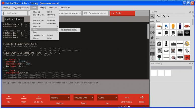

Не хочется новую тему делать. офтопом спрошу.
Есть такая программа для ардуино как "Fritzing", кто нито пользуется такой? Не могу прошить плату с этой проги пишет
No uploader for Arduino specified. Go to Preferences > Code View to configure it.
Якобы не подключена плата, я так понимаю. Но монитор порта в этом фризенге видит и общается с платой. Ну а с родной среды ардуино все работает.
в нижней панель выбрана плата ардуино уно. а вот в верхнем меню во вкладке code>>board ничего подобного нет. там есть лишь No boards avaliable
xkp
Зарегистрирован: 17.01.2015
Странно но в этом меню появились платы ардуино. Выбрана уно. Но все равно не работает
